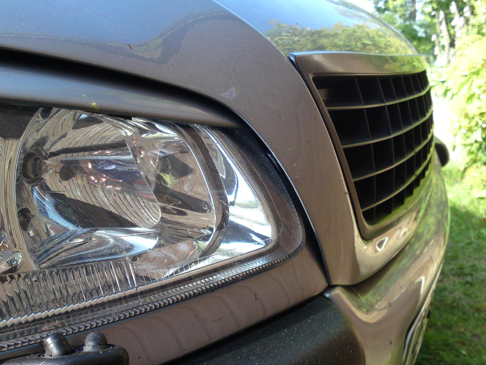

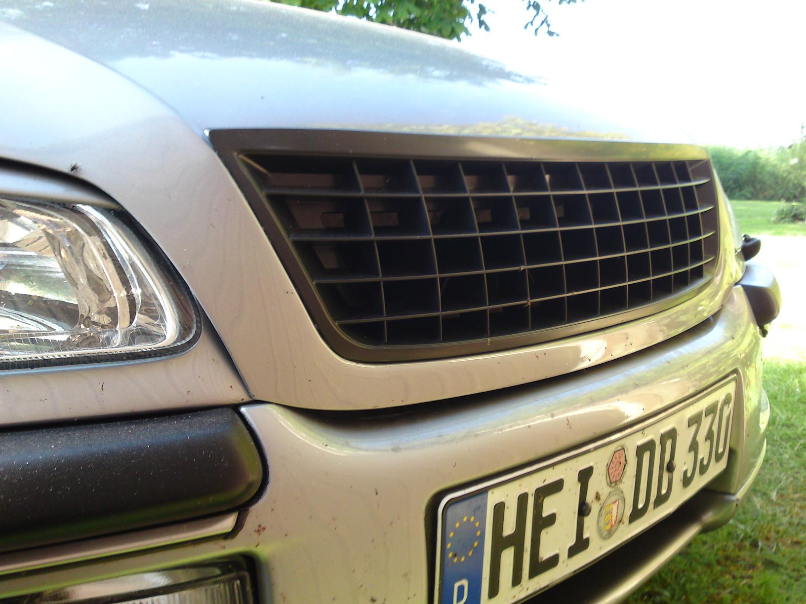

stelle Dir gleich zwei Bilder rein wo du sehen kannst wie es aussieht mit Facer-Haube und B1 Scheinwerfer ![]()
Im Anhang jetzt zu sehen
