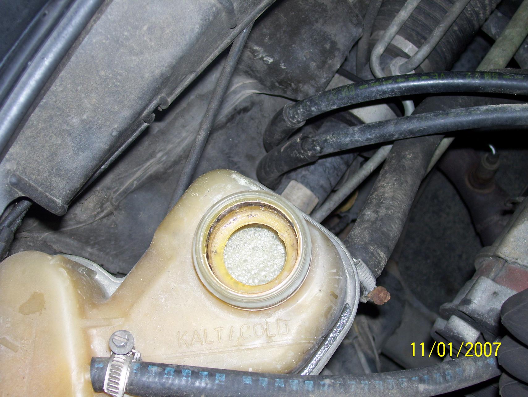

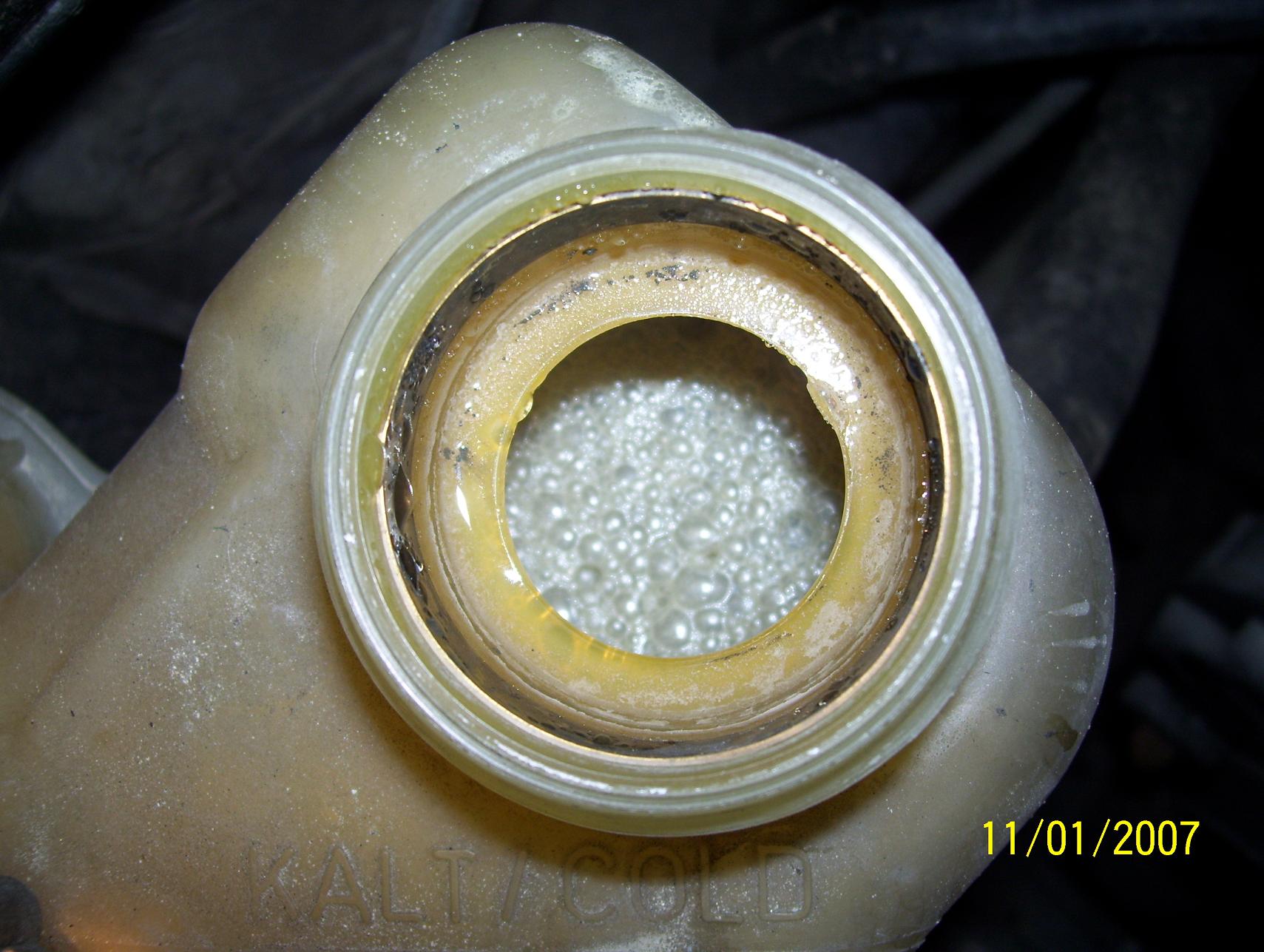

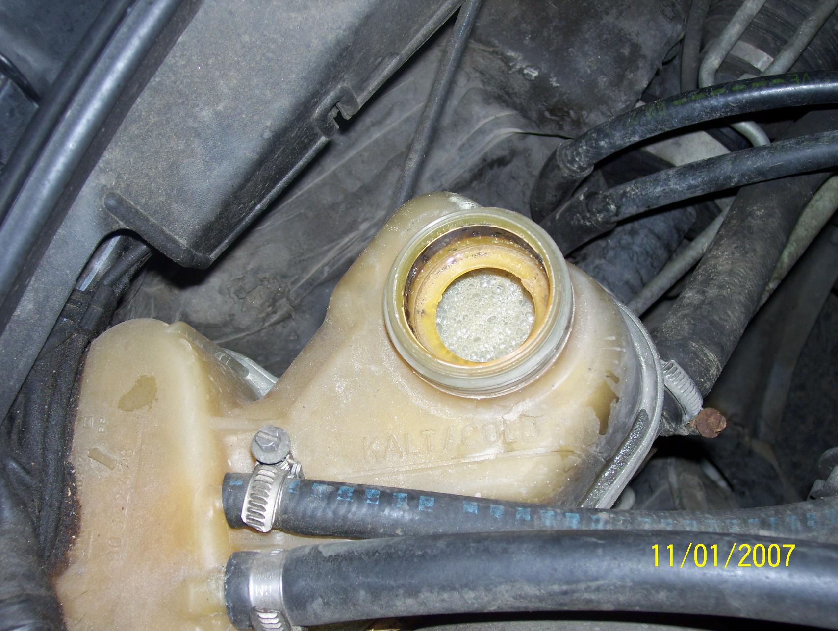

p.s schau einfach mal die bilder an wo Ich Angehängt habe, mach folgendes deckel aufschrauben vom Ausgleichsbehälter und jage den Motor mal kurz Hoch und schau in den Ausgleichbehälter obs blubbert! -
Habe sogar noch die Bilder gefunden, so sah es bei mir aus mit der Kaputten ZKD.
Aber Ich weiß nicht mehr genau ob das Kühlwasser Verschwunden und wieder gekommen ist...
Am besten fährst mal in die Werkstatt und lässt den Motor abdrücken kostet ca. 35 Euro, da wird jeder einzelne Zylinder nacheinander unter Druck gesetzt und der Ausgleichsbehälter wird voll gemacht, wenns blubbert ist sie hinüber

Es muss nicht immer Öl im Wasser sein oder Wasser im Öl, bei meinem alten A Vectra war auch Schaum drauf (gräulich), und viel Druck trotz das, dass Kühlwasser Kalt war, das end vom Lied war eine Defekte ZKD, die Zwischen Brennkammer und Wasserkammer gerissen war!
Und Wasserverlust hatte Ich damals auch!
