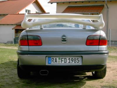

EDIT: so also ihr werdet es nicht glauben! ich rauf auf die Hebebühne...er hat kurz geschaut, dann eine Ratsche geholt halterung aufgemacht, Topf hochgedrückt, mutter wieder drauf und ruhe war!
Er sagte, es ist zwar was innendrin locker, aber dadurch, das dieser irmscher Topf "höhenverstellbar" ist, kann er mehr Spannung auf die Anlage durch höherlegen ausüben und das klappern hört auf...
