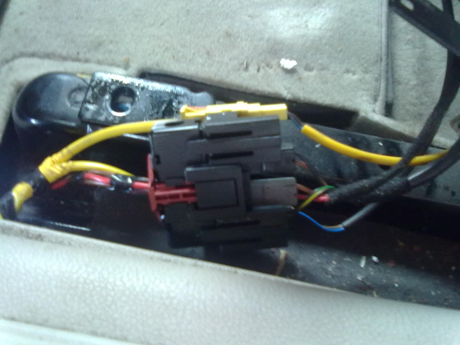

Wo kommst du denn her? Der Sitz muss raus, der Bezug muss runter und die durchtrennten Heizdrähte (siehst du sofort wenn der Bezug runter ist) wieder zusammenführen, am Besten mit Aderendhülsen ist wirklich simpel. Danach Bezug wieder rauf (mit Kabelbindern fixieren) dann Sitz wieder einbauen. Am Anfang natürlich Batterie abklemmen aber das sollte klar sein.
Du brauchst die nicht kaufen, kannst die vorhandene ganz leicht reparieren. Einfach mal den Sitz absatteln und die durchtrennten Heizdrähte wieder zusammenführen und die Heizung läuft wieder wie vorher.
