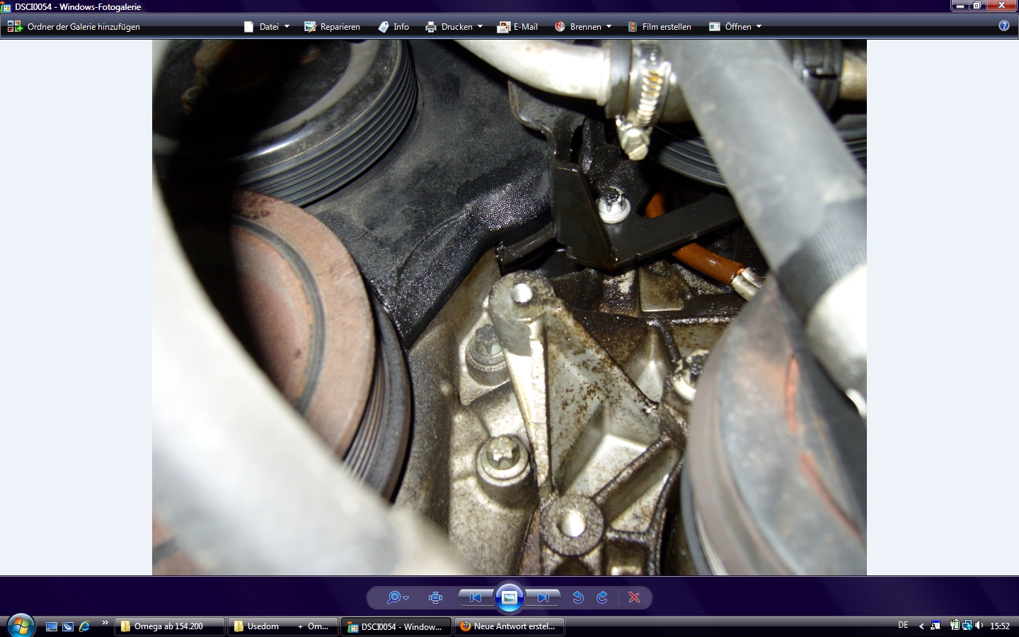

    Hallo Detlef.
    Ich habe ein ähnliches Problem.
    Wenn deine Ventildeckel undicht sind, dann müsste man das doch von oben sehen, oder??
    Zur Kurbelgehäuseentlüftung (KGE):
    Bei mir ist die (in Fahrtrichtung) linke Zylinderbank undicht.
    Aber die KGE sitzt doch an der rechten Zylinderbank, oder???
    Außerdem ist mir vor kurzem aufgefallen, dass bei mir WAHRSCHEINLICH das V vorne zwischen Keilriemen und Zahnriemen undicht ist !??
    Kennt das jemand?????
