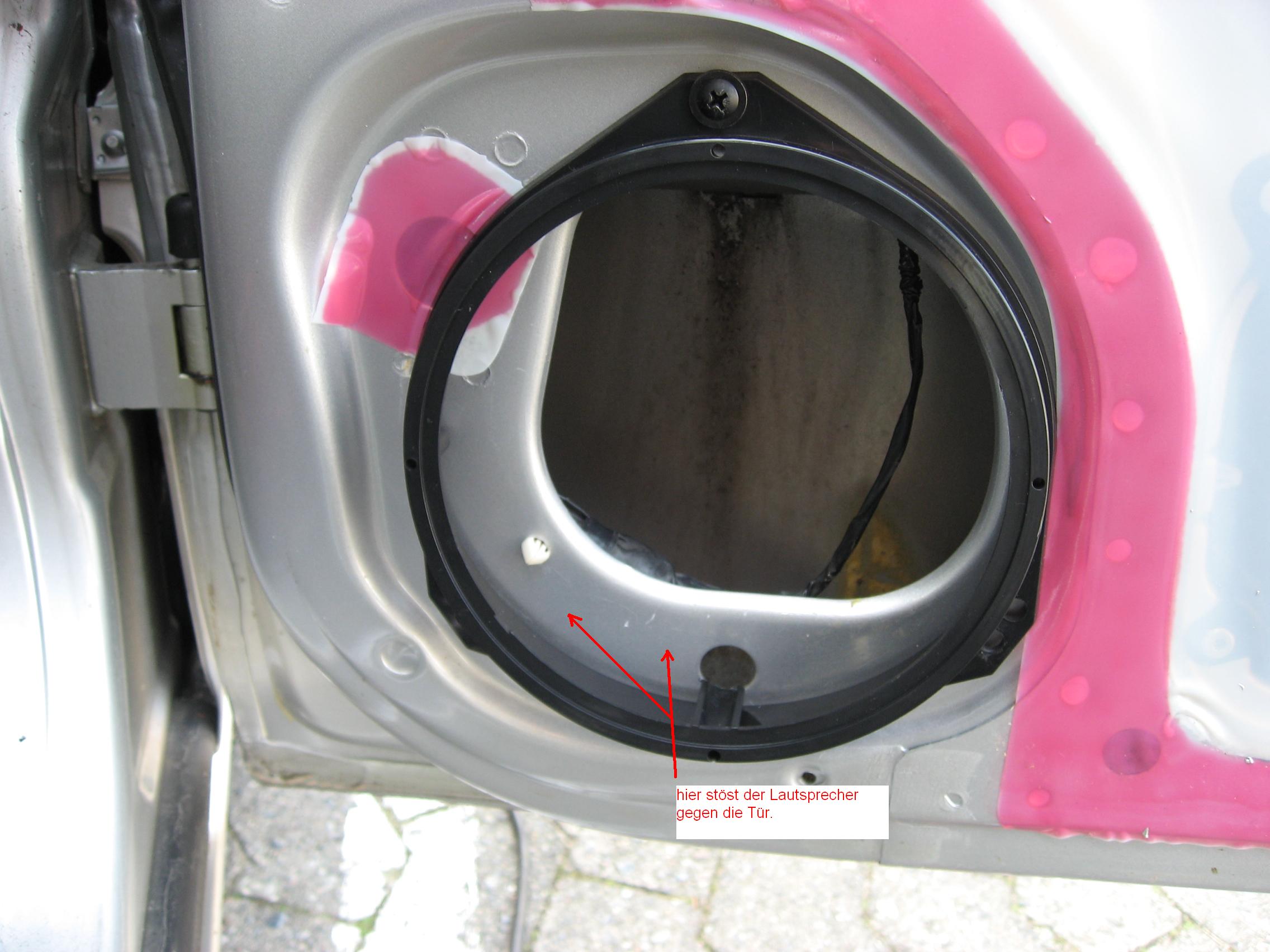

Alles anzeigenHi,
ich würde die Ringe aus MDF machen, aber das Problem mit dem anstoßen bleibt.
Du musst das Blech an der Tür um ein paar cm wegschneiden, so das rund um den Magnet noch ein paar cm frei sind.
Gruß Catera
Das mit dem wegschneiden hab ich mir auch schon gedacht und wollte es eigendlich vermeiden und da gibt es noch ein Problem da wo man das Blech wegnehmen müsste ,
befindet sich ein Halter für die Fensterführung und die kann ich ja nicht wegschneiden.Die Ringe aus MDF sollten welche Höhe haben und oder kann man die irgendwo käuflich erwerben?
Gruß Panter

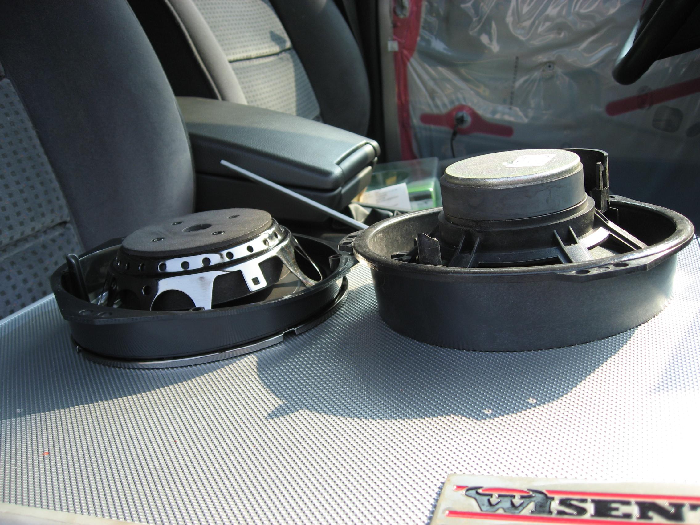

Die Einbautiefe der Lautsprecher beträgt 44 mm. Da der Magnet nicht so tief ist , ist er um so breiter und liegt an der Tür an.Ich hab mir auch noch einen anderen Adapterring geholt wo der Lautsprecher super reinpasst , nur leider kann ich dann die Türverkleidung nicht mehr anbauen.
Hallo,
ich habe mir die Hifonics Warrior WC 6.2 Lautsprecher gekauft und wollte die gegen meine Türlautsprecher vorn tauschen.Adapterringe habe ich auch nur leider stöst der Hifonicslautaprecher trotz dem Adaptering gegen die Tür. Hat schon mal jemand diese Lautsprecher verbaut und wenn ja wie geht es?
Gruß Panter
