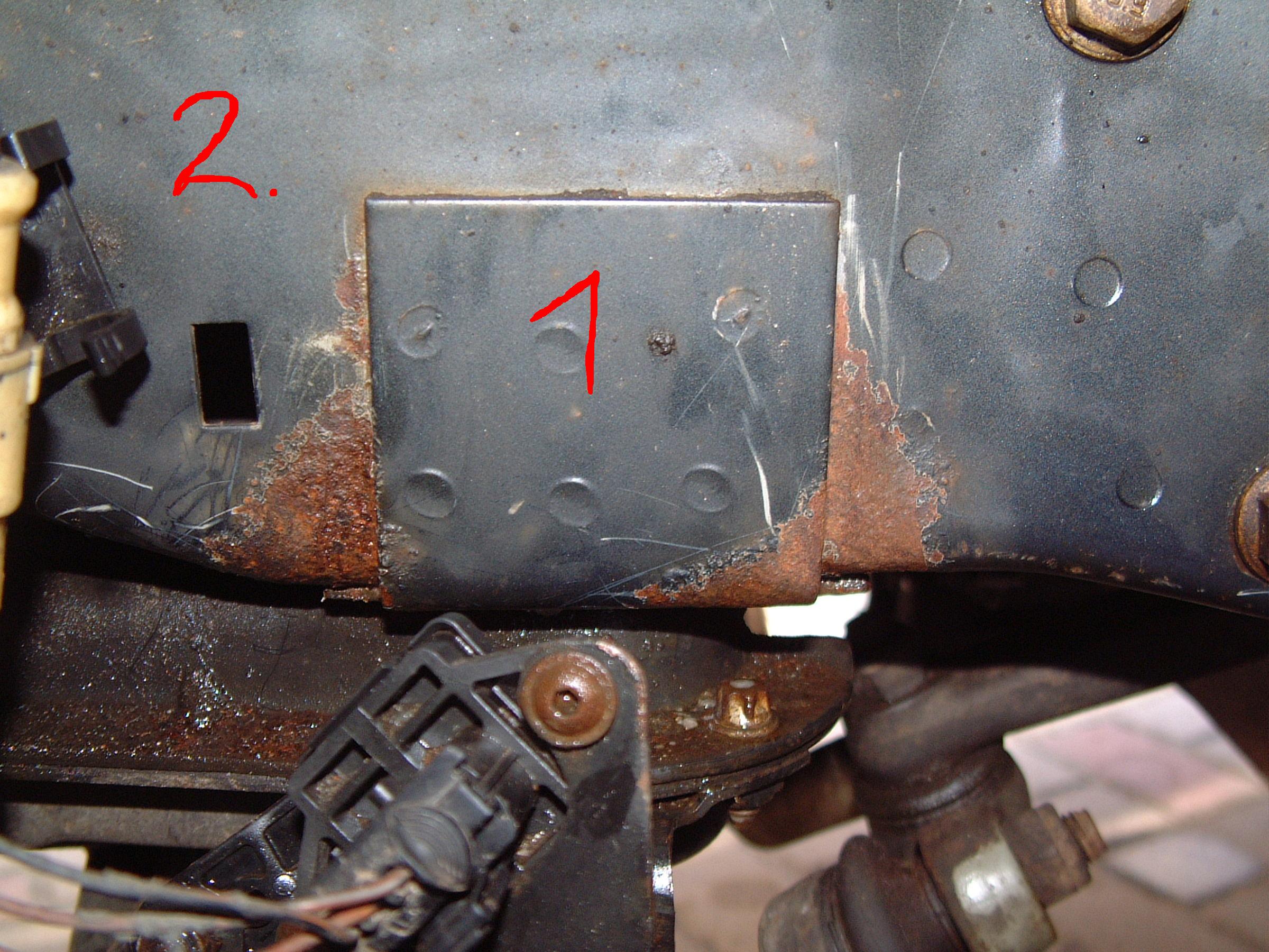

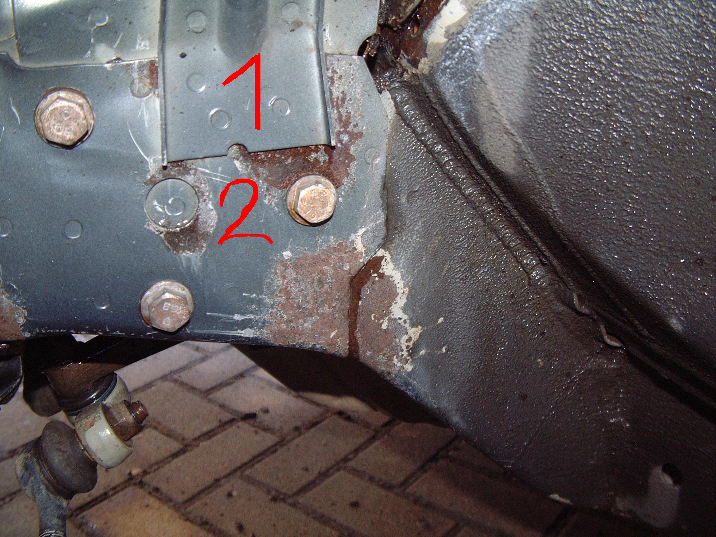

also ich halte nichts von TDS Tuning.
(TDS-Tief Durch Spoiler)
Die frage wie lange willst du den Omega fahren ?
Wenn nicht lange,dann schnell entrosten was in siecht bereich ist.
Und länger fahren willst,dann musst du das 1Blech (sehe Bild) heraus bohren das 2 Blech entrosten und wenn das löcher sind dann zuschweißen.Aber nicht vergessen das 1 Blech entrosten und wider einschweißen auf das 2 Blech
Dan nach von innen und Ausen Grundieren.Später noch mit Wachs(Hohlraum) voll laufen die Längsträger wo du geschweißt hast.Am besten das Ganze Auto Wachsen lassen.
Viel spass
