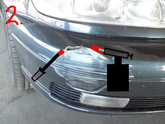

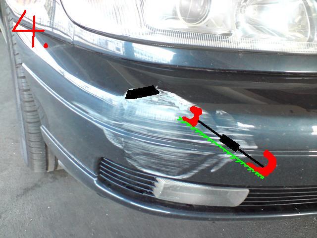

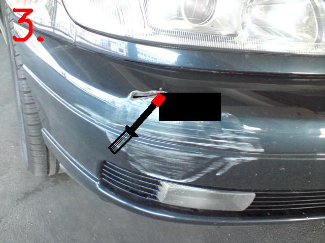

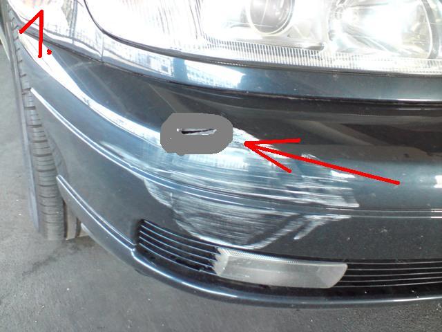

Ich habe paar Bilder selber hergestellt von deine Stoßstange.
1Bild. Die stelle musst du anschleifen bis du an Plastik kommst,dass da kein Lack ist.
2Bild. Mit den Flamme musst du Unebenheiten beseitigen,damit du eine gute Fläche hast.So wie auf der anderen Seite auf der Stoßstange (Links)
3Bild. Dann musst du den Schraubendreher mit der Flamme warm machen damit du die Radlaufschalle in die Stoßstange verschmilzt.
Das machst du so lange damit das Loch weck ist.4Bild. Dan musst du die Fläche abkühlen lassen,damit du später die stelle mit eine Karosserie Feile bearbeiten kannst,wie sie sein soll.
Oder wenn du keine K-Feile hast dann kannst du eine andere Feilen benutzen.Am besten ist das zu machen wenn die Stoßstange ausgebaut hast.Dann kannst du von innen noch verstrecken.
