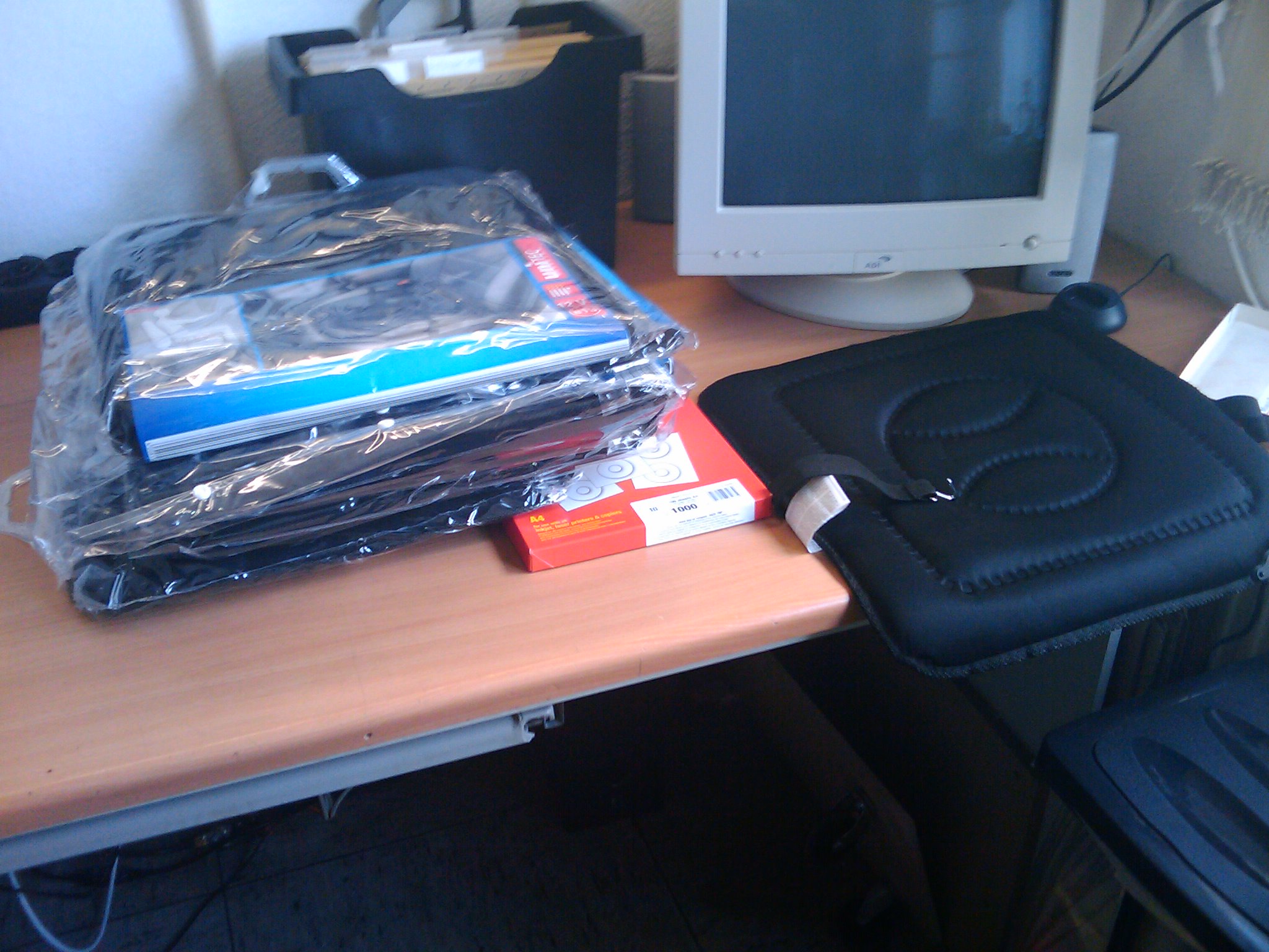

Ich hab mich heute spontan auf die Suche nach Sitzheizungen begeben. Leider war im Baumarkt die Winterware schon weg und so wurde ich im Restpostenmarkt aufmerksam auf einteilige Sitzauflagen für 2 € pro Stück. Also gleich 7 Stück mitgenommen und losgelegt. Wie Sitze rauskommen sollte eigentlich klar sein. Ich habe erstmal die hintere Sitzbank beheizt. Fotos von vorne und von den Lehnen kommen noch.

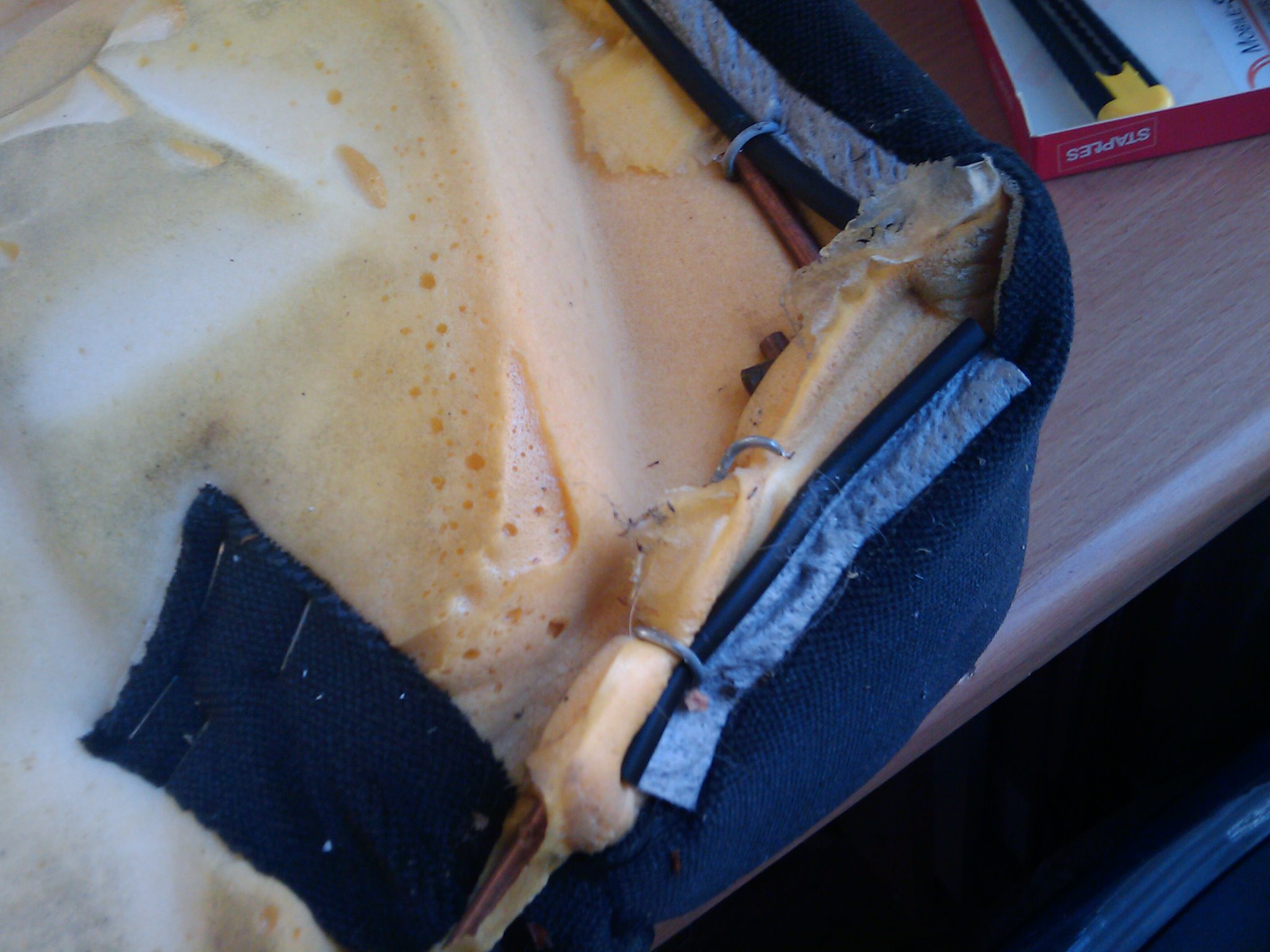

Vorher müssen natürlich die Auflagen auseinander. Da müsst ich schauen wie die Aufgebaut sind. Bei meinen habe ich einmal rundum mit dem Cutter aufgeschnitten. Anschliessend konnte man die Matten so rausnehmen.
Alles fängt damit an die Klammern zu lösen...

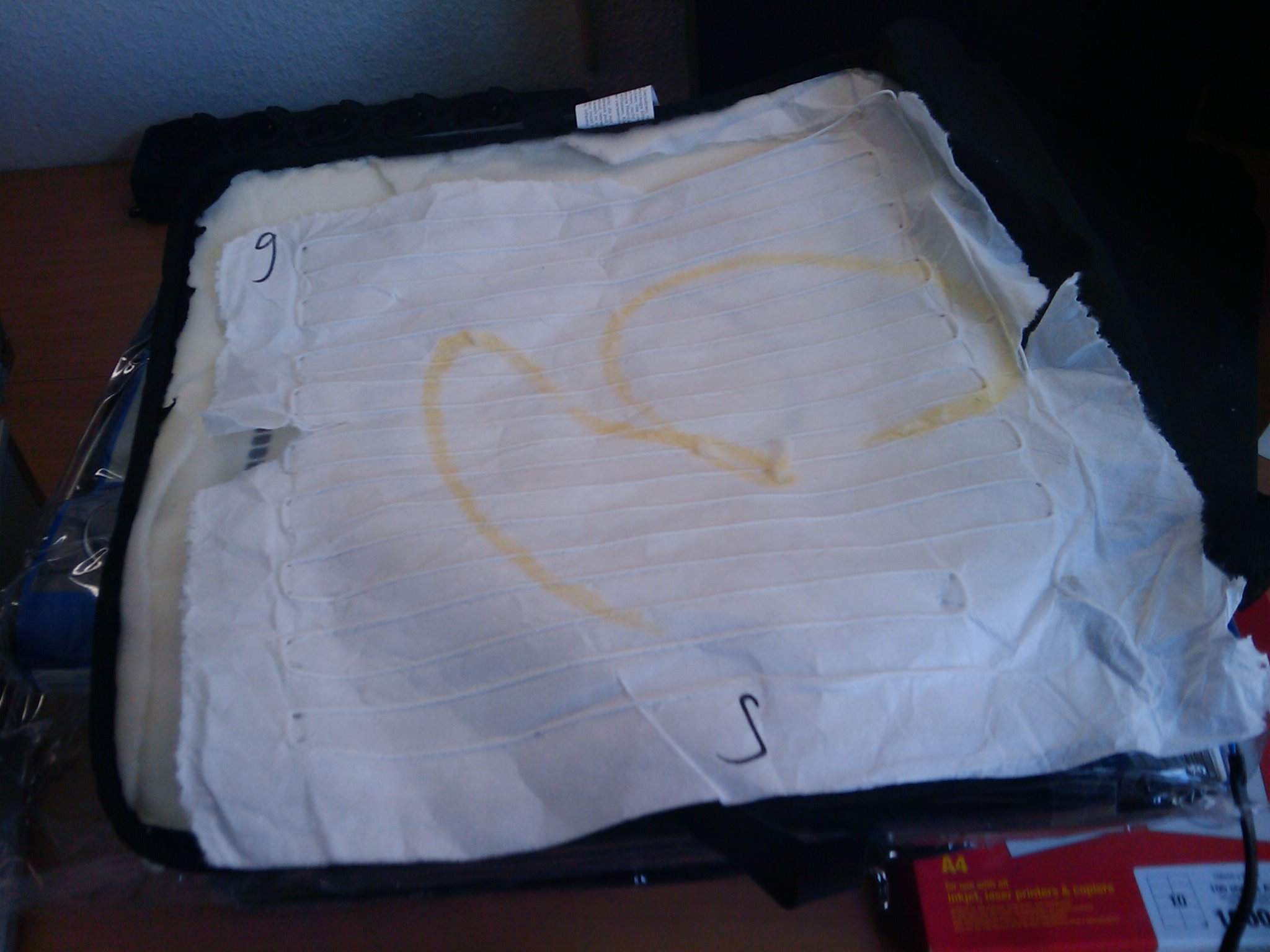

Dann die Matten auflegen und zurechtschneiden bzw. fummeln. Achja, NICHT die Heizdrähte durchtrennen...

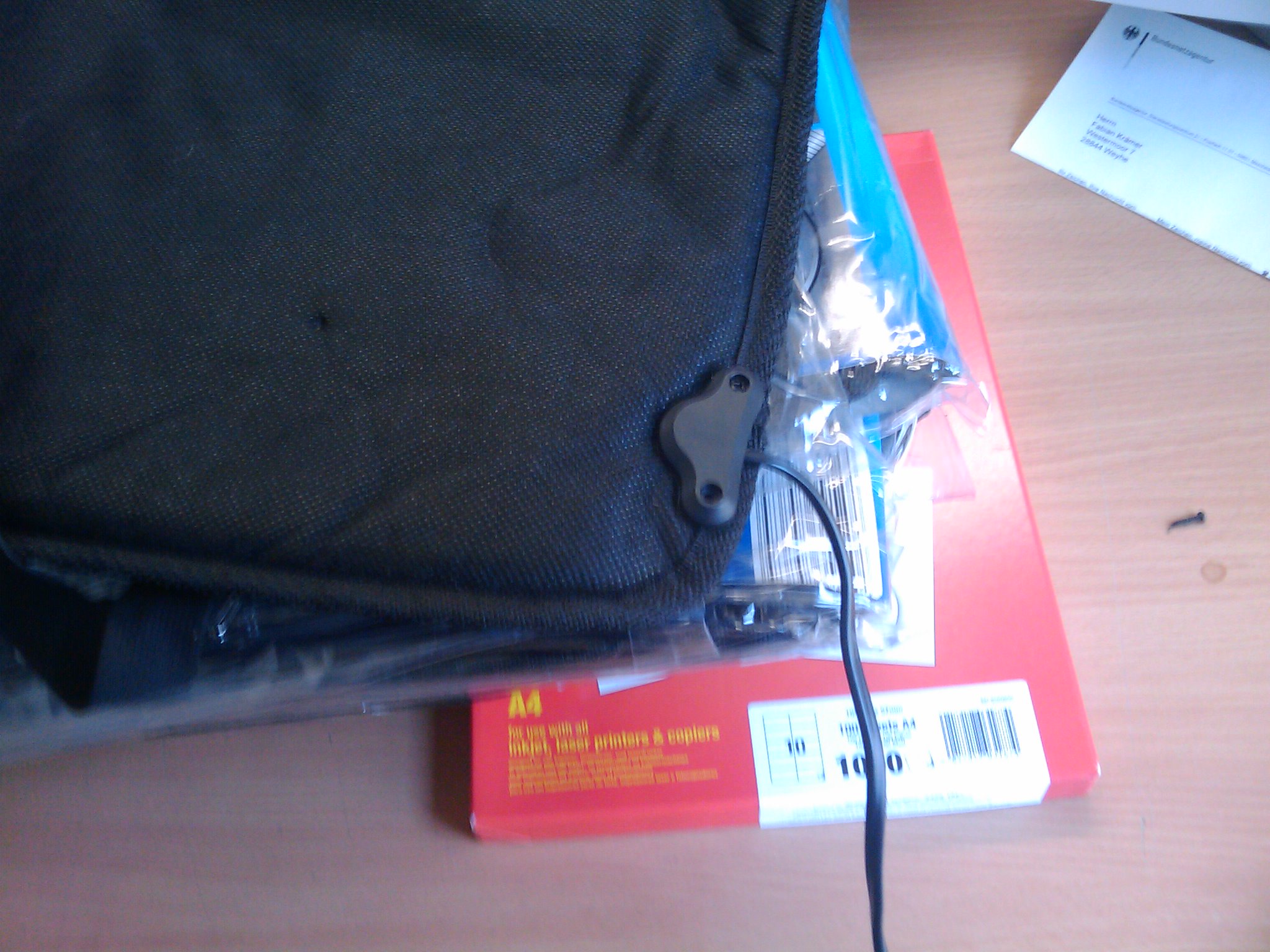

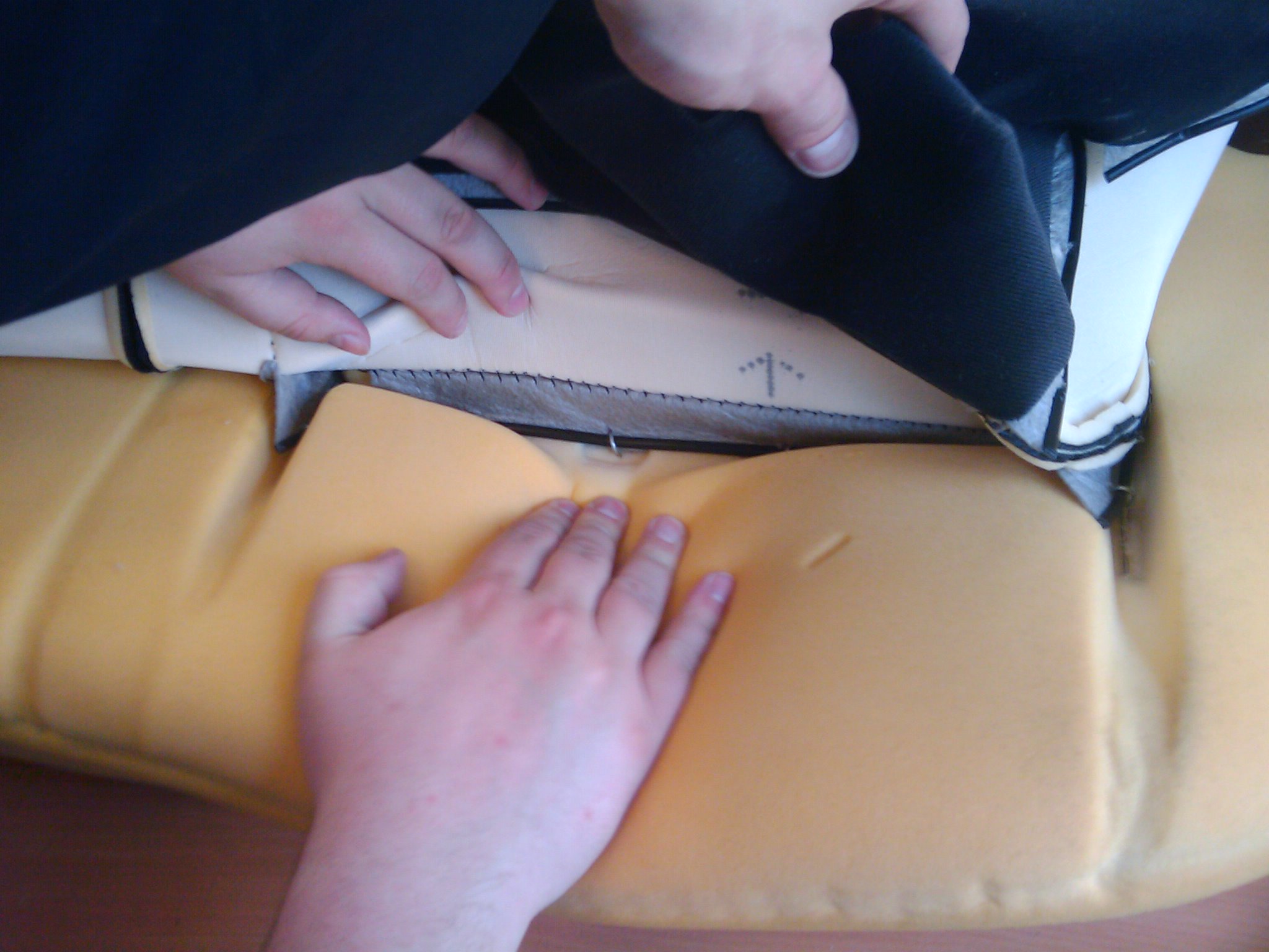

Wichtig ist noch das der Thermoschalter nicht angefasst wird. In meinem Fall sind die Thermosensoren in Schrumpfschlauch zusammen mit dem Heizdraht geschrumpft. Dadurch schalten die Matten automatisch ab. Ich habe in den Schaumstoff vom Sitz eine kleine AUsbuchtung geschnitten. Sensor rein bissl Sprühkleber drüber fertig. Die Matten habe ich ebenfalls gesprühklebt...
omega-freak.de/core/attachment/9677/ omega-freak.de/core/attachment/9678/ omega-freak.de/core/attachment/9679/ omega-freak.de/core/attachment/9680/
Anschliessend den Bezug wieder rauf Sitzheizung ankabeln und fertig...
