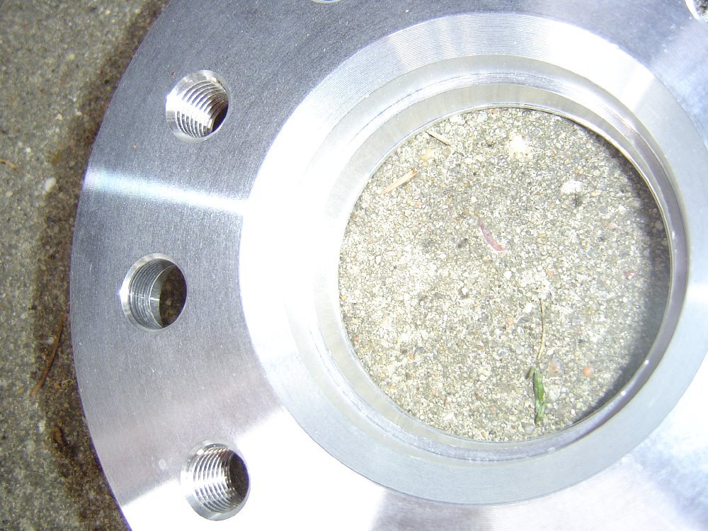

    das is doch aber nich normal so oder? weil da steht eine richtige Kante(ne art anschlag) an der Spurplatte...und da müsste ich gut und gerne nen mm von der Achse abfeilen...
    Wie kann das sein wenn die fürn Omega sind?
    und hinten die 25iger platten reichen auch nich...maaaaan...könnten gut und gerne 30iger sein...

    das habe ich auch schon gedacht aber eigentlich is die ja nich so dick wie die achse ansich...hinten hab ich sie jetz drauf und passt...könnte nur noch 5mm breiter sein...grummel...sind doch nur 25mm...
    ich probiere jetz ma vorne auf der anderen seite...vllt passt sie ja da drauf...dann liegts sicherlich an der kappe...
    aber die schrauben sinds nich...

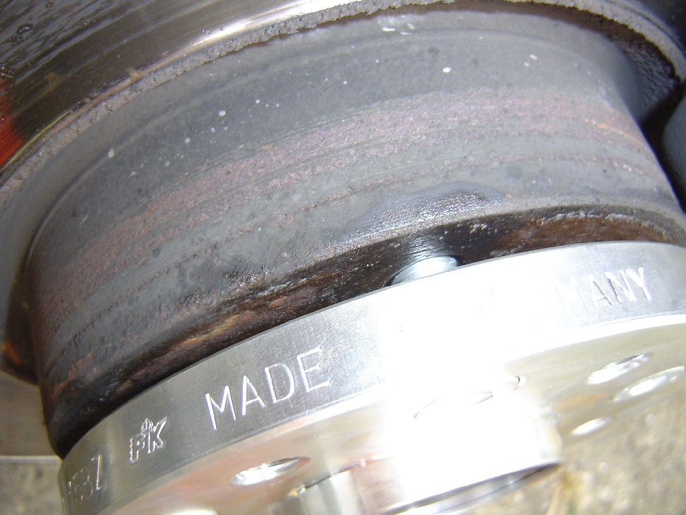

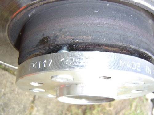

    nächstes problem : hab die neuen spurplatten von FK draufmachen wollen aber das sieht mir komisch aus...dachte die schliessen bündig ab...
    es sind 15mm Spurplatten und wenn ich mit dem abstand messe sind es 22mm? grübel...denke das passt drunter aber wie isses mit der sicherheit? is das richtig so?
    Bitte um schnelle antwort..
