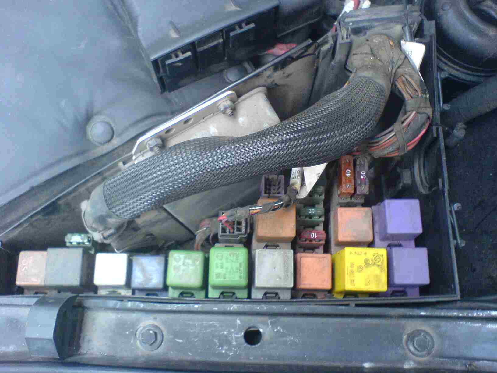

### edit
So, hab jetzt den Stromlaufplan.
Danke auch noch mal an FalkeFoen für den Relaiskastenplan.
Du hattest leider doch Recht, meine Relais sind anders angeordnet.
Habe mal ein Foto von meinem Kasten mit rangehangen.
Danach können es eigentlich nur der Thermosensor S88 (2stufig), das Relais K26 (1 Geber, 2 Nehmer - 6polig) oder die Sicherung F50 (10A) sein. Den Thermosensor klammer ich mal aus, denn bei eingeschaltener Zündung scheint der ja zu funzen.
Also welches könnten denn davon das K26 und die F50 sein? Die Sicherungen im Relaisasten habe ich alle kontrolliert und die sind okay, bloß welches ist das Relais?
Die sind alls so schon bunt aber nicht ordentlich beschriftet. Es müsste eines der wenigen sein, bei denen alle 6 pole komplett verdrahtet sind.
Gehn die so abzuziehen, wie die im Innenraumkasten (hab mal vorsichtig dran gezogen, wollte aber nichts kaputt machen
Wenn nicht, muss ich da alle komplett rausnehmen, da die Kabal auf der Unterseite alle zusammenhängen und die Relais so nicht einzeln entnehmbar sind. Wird dann doch ne längere Fummelaktion, wollte das eigentlich mal inner halben Stunde machen :-).
Vielleicht kann mir jemand weiterhelfen, die schön Bezeichneten Bauteile im Stromlaufplan, den im Auto verbauten zuzuordnen.
Bis denn...
AO
### edit 14.10.
Hi Leutz,
hab heute ne weile im meinem Relaiskasten rumgefummelt und mal alles begutachtet.
Das Resultat, Scheiße, der Thermoschalter ist wohl doch im Arsch
. Hatte damit nicht gerechnet weil der Motor ja keine Hitzeprobleme hat.
Als erstes hab ich bei ausgeschaltener Zündung pin 1 und 6 am Teststecker (obere 2 pins vom lila Stecker im Bild) für die Kühlerlüfter überbrückt. Siehe da die Lüfter laufen! Diese umgehen den oberen Thermoschalter. Dann wollte ich es genau wissen und habe am Kühler oben mal den Stecker vom TS abgezogen. Das war etwas fummelig, weil der obere Kühlschlauch etwas im Weg war und die Steckersicherung nach unten abzuziehen ist. Wenn ich den mittleren Pin jeweil mit einem von den aüßeren verbunden habe, liefen die Lüfter ganz normal auf halber und voller Kraft.
Da ist dann der TS wohl hinüber.
Ich frag mich nur, ob das Kühlsystem bei laufenden Motor korrekt funktioniert. Die Temperatur geht bei eingeschaltener Klimaautomatik nicht über 97 Grad. Kann da was anderes noch kaputt gehen? Wenn ich die Klima ausschalte geht es im Stadtverkehr etwas wärmer zu, aber nicht in den Roten Bereich und die Lüfter laufen auch los. Ich weiß aber nicht, wodurch die dann ausgelößt werden. Druckschalter S20? Was macht der?
Muss man das Kühlwasser ablassen, um den TS zu wechseln? Wie aufwendig ist das (Anleitung)?
Muss ich den Kühlschlauch dafür entfernen? (Ich baue sonst nur an Öl-/Luftgekühlten Bikes rum
Von aussen siehts ja nur nach, Sensor raus, neuer rein, alles fertig aus.
Was kostet so ein Ding bei Opel? Von anderen Teilelieferern habe ich es um die 20€ gesehen. Wo kauft man sowas in Berlin (bin kein 321 Freund!) ? Was haltet ihr von http://www.kfzteile24-shop.de ?
Fragen über fragen
und ich hoffe auf eure Antworten?
Bis denn dann...
