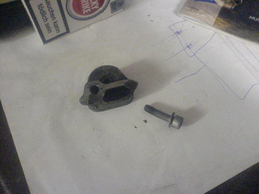

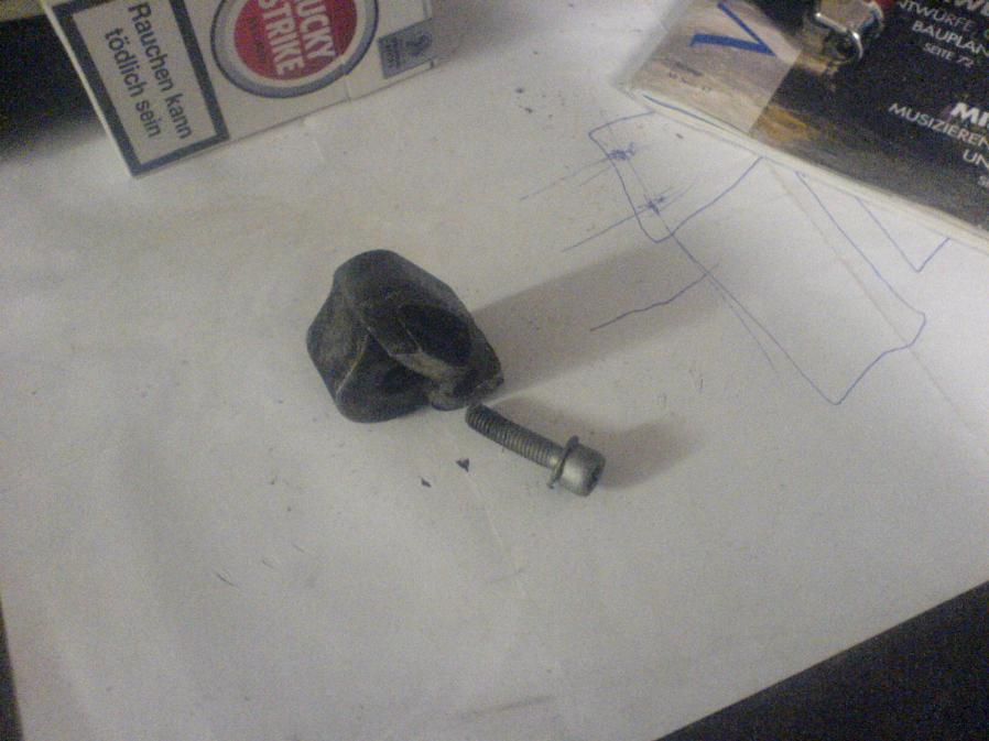

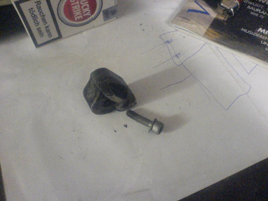

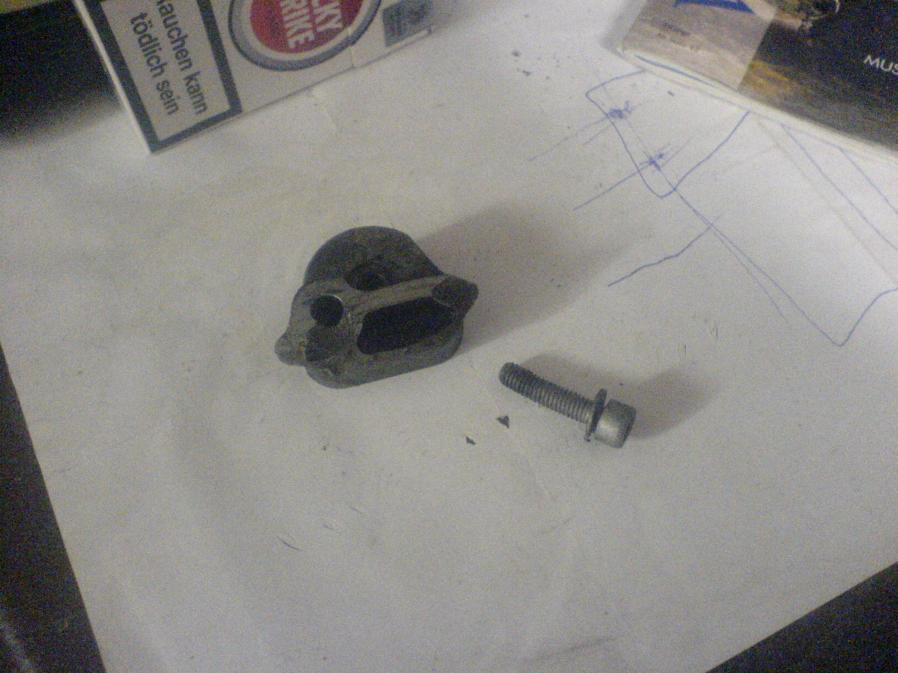

    ich habe gestern nochmal alles kontrolliert und dazu nochmal die Spannrolle abgebaut und was ich dann gesehen habe,hat mich fast aus den Socken gehauen.
    Ich habe mal die Bilder angehangen,ich denke jeder,der schonmal beim Omega den Zahnriemen gewechselt hat,weiß woher das ist.
    Folgende Vorgeschichte gibts noch zu sagen: bei dem Omega war der Zahnriemen gerissen und somit kam jetzt alles neu.Er hatte sich dann(nachdem er gerissen war) komplett um die Kurbelwelle gewickelt,und ich nehme an,damit den halter vom Block gesprengt.Man sieht ja gut,wie schief die Schraube ist (Wofür ist die eigentlich?)
    Nun die Frage: Kann man an dem Block noch was retten (also kann man das schweißen) oder muss jetzt der Block getauscht werden?
    Was kann man sonst tun,denn ankleben wird da ja nicht sonderbar lange halten,ich will auch nicht dass der,für den ich das mache,in 3 Wochen wieder da steht und sagt,ihm sei der Zahnriemen drüber gerutscht und ich das alles nochmal von vorne machen darf.
    Wer jetzt ein paar schöne Ratschläge hat,der bekommt ein Bienchen :] .
    MfG
    Michael
    P.S. Einfach das Ding wieder dranschrauben ist nicht,denn man kann in den Motor gucken,und ich nehme an da drückts dann das Öl raus,und ich bekomme meine Spannrolle auch wieder nicht gespannt.
