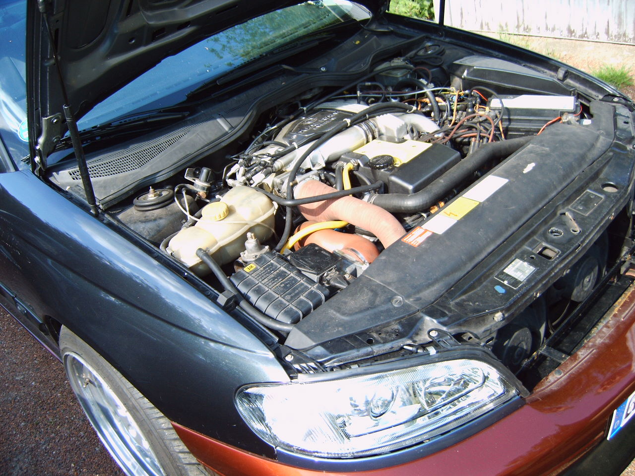

Patrick hat mir damals gesagt das der Motor bei 0,8bar ca. 380Ps gehabt haben soll, der Block war "Serie" Projekt Opel. Mit meiner geringeren Verdichtung könnte ich ja theoretisch mehr Ladedruck fahren, die Kopfbearbeitung und die größere Ansaugbrücke bringt ja auch noch was. -
Erst mal bleibt der kleine verbaut um das ganze durch den TÜV zu kriegen.
Für später hab ich einen Greddy T67, dann brauch ich aber auch einen neuen Krümmer.
Der Lader, externes Wastegate, goßer Ladeluftkühler und große Einspritzventile hab ich schon rumliegen.

Hier sind einige Daten:
C30SE
Verdichtung 8,5:1
Zylinderkopf Ein- und Auslasskanäle erweitert
Brennraum umgestaltet (wie beim Lotus)
Ventile strömungsgünstig bearbeitet
Ansaugbrücke Vom Evo 500
größere Drosselklappe vom Evo 500
Nockenwellen Lotus Omega
Pleuel geringfügig erleichtert und poliert
Einspritzventile vom MV6 (haben 209cc, die originalen nur 190cc)
der Luftmengenmesser wird noch entsorgt ( Zusatzsteuergerät von FLOW IMPROVER)
elektrische Zusatzwasserpumpe die Wasser hinten in den Zylinderkopf pumt
...und noch einige andere kleinigkeiten um den Motor haltbar zu kriegen. -
