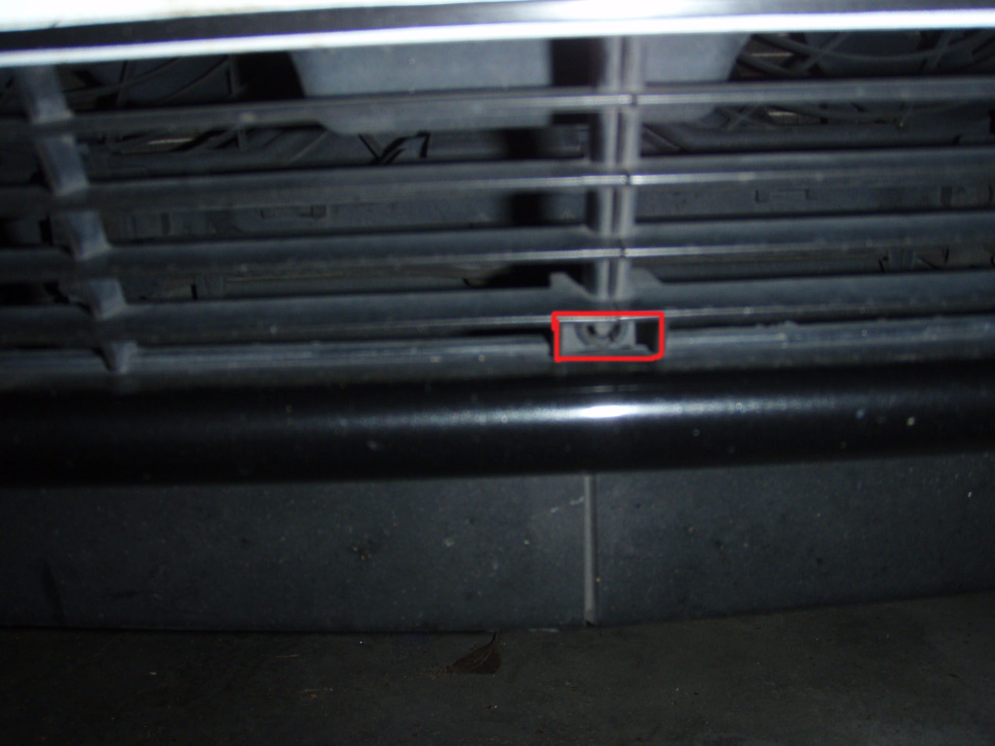

Hallo!
Der Sensor sitzt beim Facelift woanders.Der Sensor sitzt mittig unterhalb der Stossstange im Gitter, ich hänge Dir ein Bild von der Stelle an der der Temperatursensor sitzt hier mit dran.
FalkeFoen
