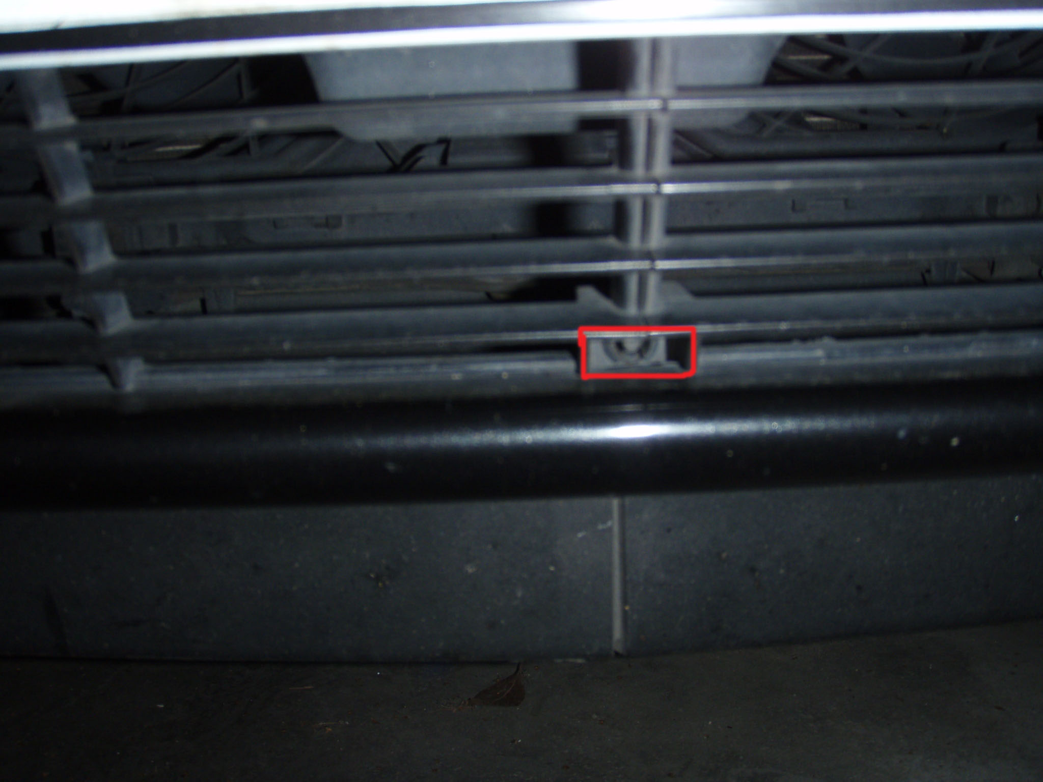

Hallo!
Ist wahrscheinlich der Fühler defekt. Wo der sitzt,guckst Du hier.
