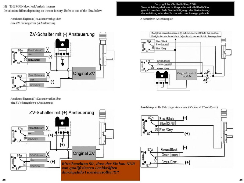

ich brauch mal eure Hilfe zwecks anklemmen meiner Alarmanlage da versteh ich was nicht
Und zwar wie ich meine ZV an dem system anklemme.
Ich hab euch hier mal den Teil von der ZV anschlussseite sowie die Seite wo es Bildlich erklärt wird kopiert siehe anhang.Kann mir von euch einer mal erklären wie ich die ZV da anschliesse??!!
Das der Omi ne negative gesteuerte ZV hat weiß ich.Ich blick da trotzdem nicht so durch:(?(
Wäre dankbar wenn mir das einer mal erklären könnte.
Vielen Dank im Voraus.
