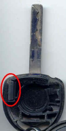

Bei mir wird die Wegfahrsperre duch den Schlüssel deaktiviert, da musste mal deinen Schlüssel aufmachen, wenn du sowas drin hast (Roter Kreis), geht das ohne Probleme

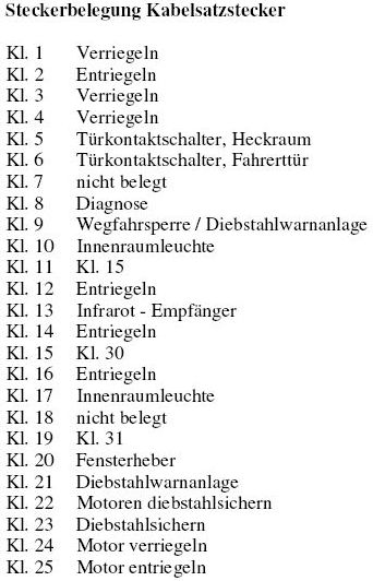

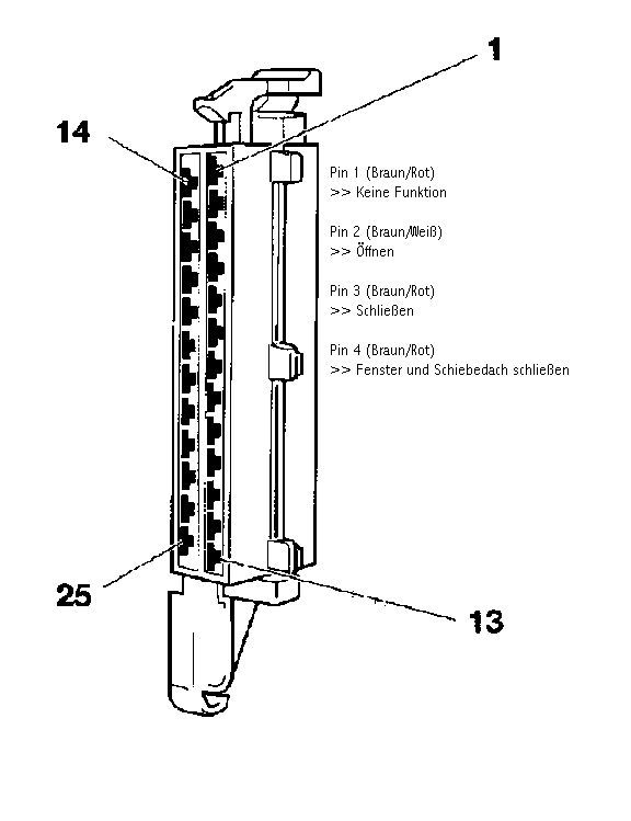

Belegung hab ich mal angehängt
Also AUF und ZU funktioniert einwandfruti
ZU+ Fenster (Pin3 + Pin20) >> I.O.
ZU+ Fenster und Schiebedach (Pin3 + Pin4) >>
Nun brauch ich nur noch ein Bauteil, was das Komfort-Kabel erst an Pin 4 weiterleitet, nachtem <1sec nach dem Schließimpuls verstrichen ist
Sprich: ZU (Pin3) > nach <1sec wird Pin4 angesteuert
Welcher Pin die 2. verriegelungsstufe auslöst, ist mir noch nicht bekannt
