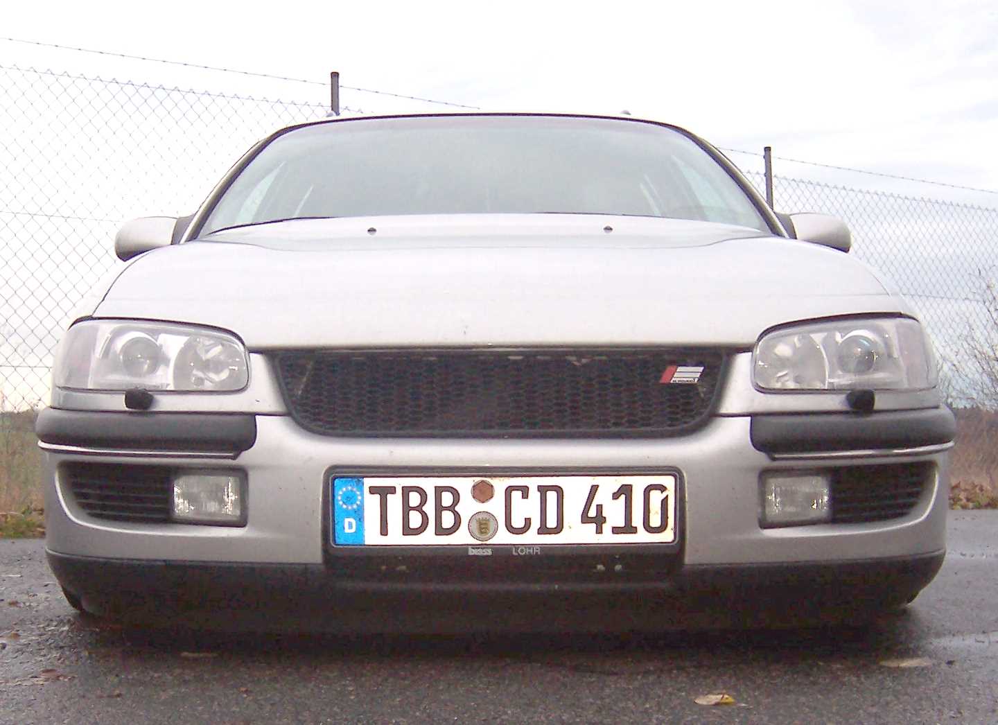

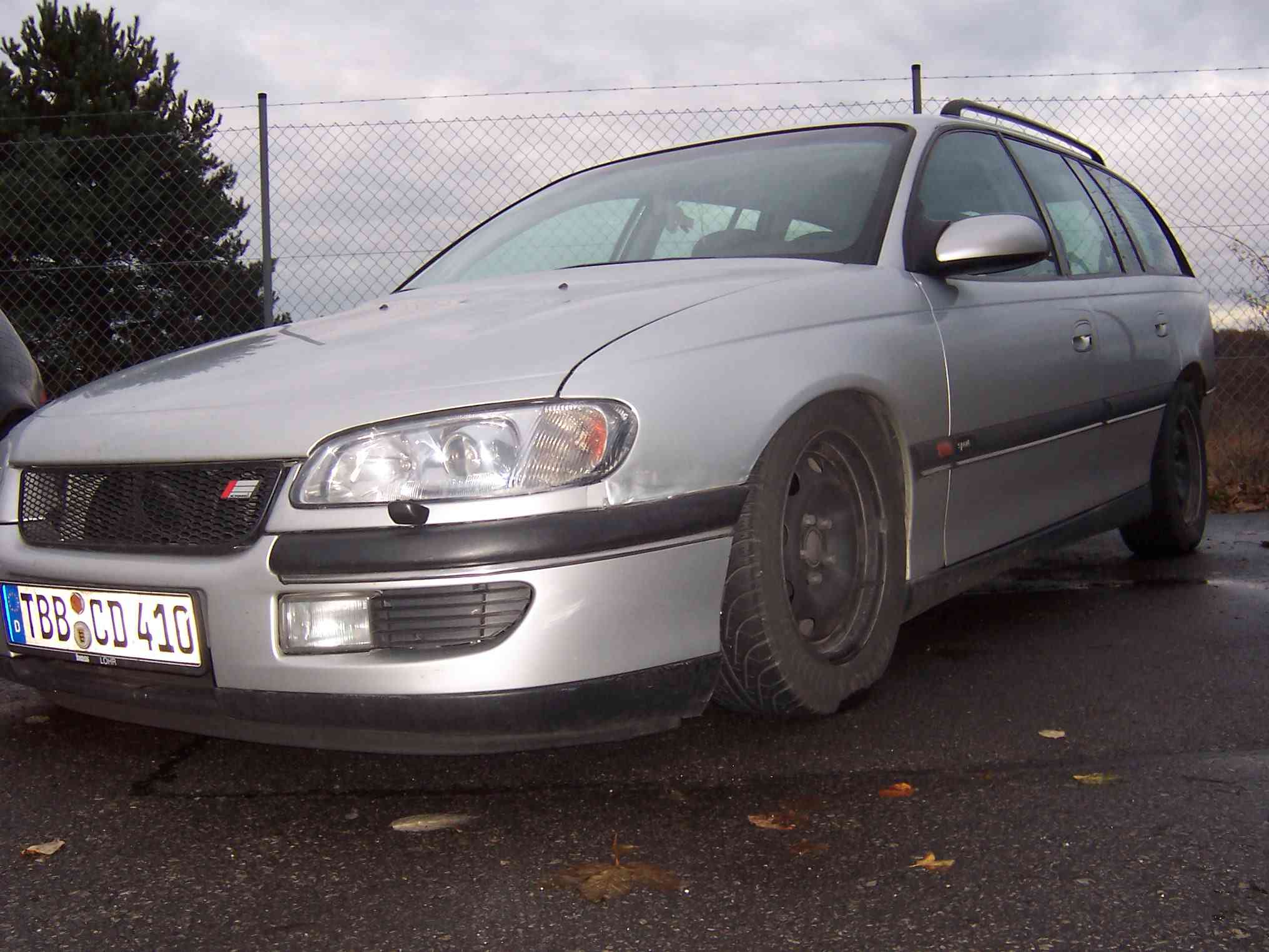

    also ich bin der der das Fahrwerk gerade baut. Sorry, dass es so lange dauert aber ich mach das nach Feierabend und mir fehlten oft die Teile und dann die Zeit. ABER: Ich werde das Fahrwerk diese Woche fertig einbauen und dann werden wir (something01 und ich) wieder mal Bilder reinstellen.

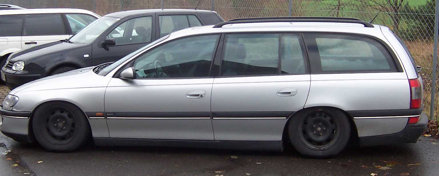

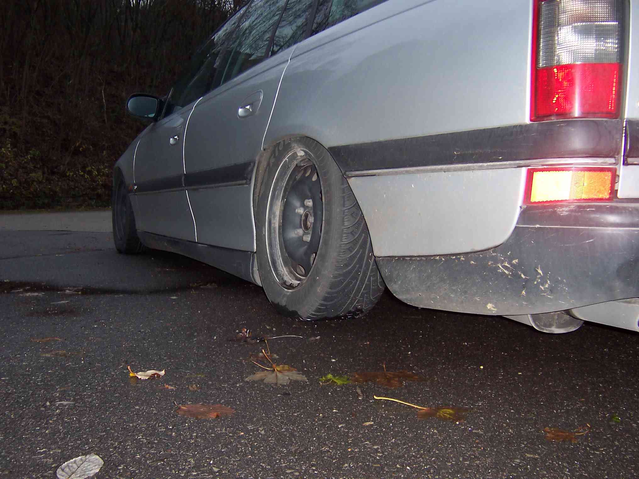

    Wegen der Tiefe:
    Also wenn die HA ganz abgelassen ist, kann man mit Schrittgeschwindigkeit noch fahren. Auf geteerten Strassen evtl. auch etwas schneller. Außer den Reifen federt halt nichts mehr, aber ein "Notlauf" ist gewährleistet. auf meinem Schotterplatz schleift schon mal der Auspuff. Aber die Höhe des Fahrwerks kann bei der Anfertigung festgelegt werden. Der Hinkucker ists natürlich schon bei extrem tief. :]

    So, da ist nun mal ein Ausblick auf den Prototyp...in meinem Omi.
    Sind natürlich die Winterreifen drauf... Neue gibts erst im Frühjahr
