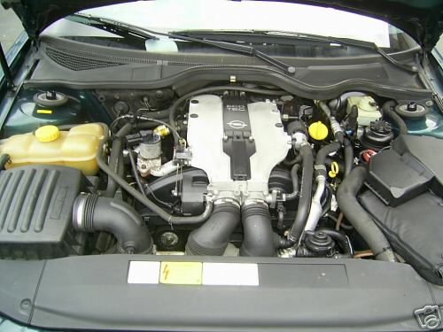

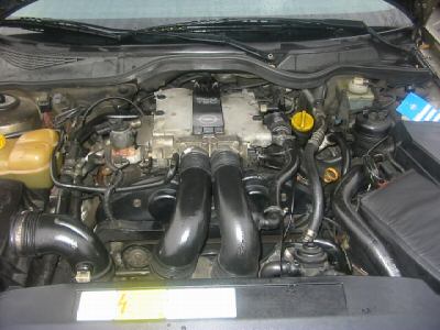

hat nen weng länger gedauert bei mir ![]()
also zur mkl folgendes, laut dem Umrüster in Lindau (über DTM-Senator) ist das normal das diese leuchtet, es gibt dafür aber emulatoren die das beseitigen. Ist aber soweit ich weiß bei vielen Opel Motoren so, wenn das steuergerät nicht den richtigen "EMU" Widerstand hat....
War auch bei Opel und sie bestätigten mir das es ur die 6 Ventile sind. Leider läuft meiner noch ned ganz so wie er soll --> das soll aber am verdampfer liegen, wo mir eigentlich schon vor 2 monaten der umrüster einen anderen schicken wollte zum wechseln... naja bis heute warte ich.
Zum verbrauch der Venturi muss ich sagen das ich immer mit 13Litern Gas fahre, ob 220 oder 160 auf der Bahn ist wurscht....
Leider schaffe ich derzeit mit dem Verdampfer ned mehr...
Werde wohl nächste woche noch mal Lpg Technick in Lindau kontaktieren...
