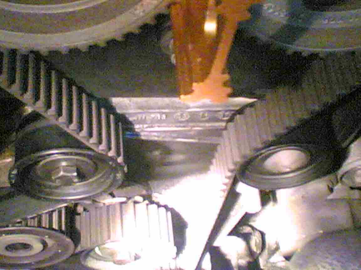

    So, hab jetzt die Abdeckung vom Zahnriemen runter. Also die Spannrolle die drin ist hab ich auch hier liegen. Die mit dem "New" und "Used". Die passt ja jetzt. Aber was mir komisch vorkommt: Die Umlenkrollen haben ja auf einer Seite einen Rand und sind auf der anderen Seite offen. Bei mir sitzt die rechte mit dem Rand zum Motor
    und die linke wenn ich davor stehe mit dem Rand zu mir. Ist das richtig so? Siehe Bild. Den letzten Zahnriemenwechsel hat irgend so ein Knauber im Hinterhof gemacht. Deswegen frag ich lieber mal nach.
