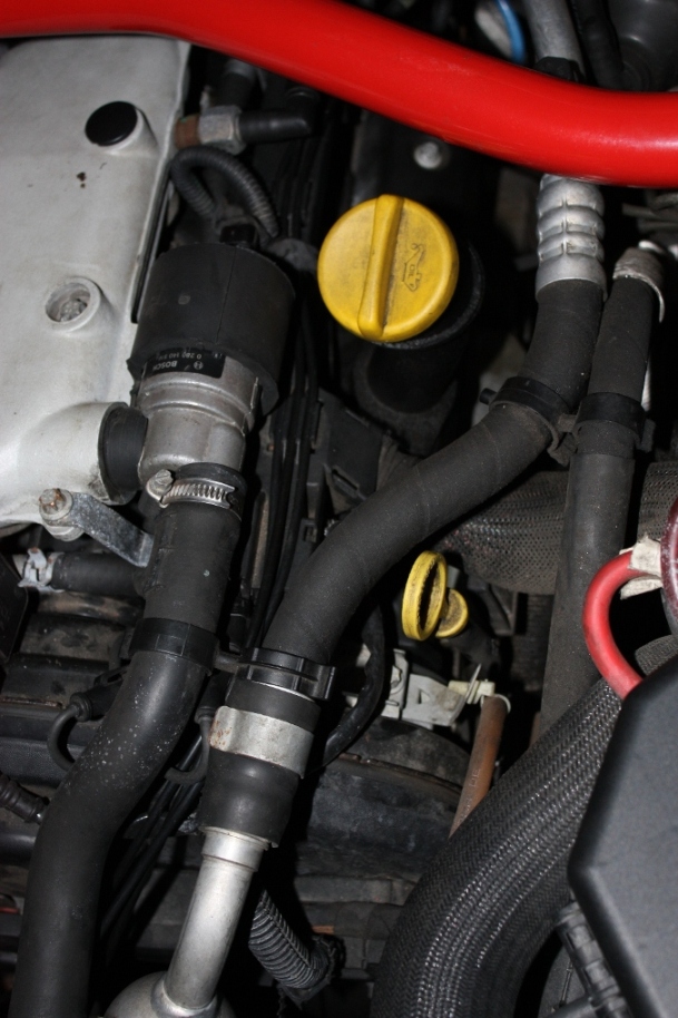

also ehrlich mal jungs, wo isn da platz?
ich weis das er es wert is, hab ihn seit 4 jahren...
he...

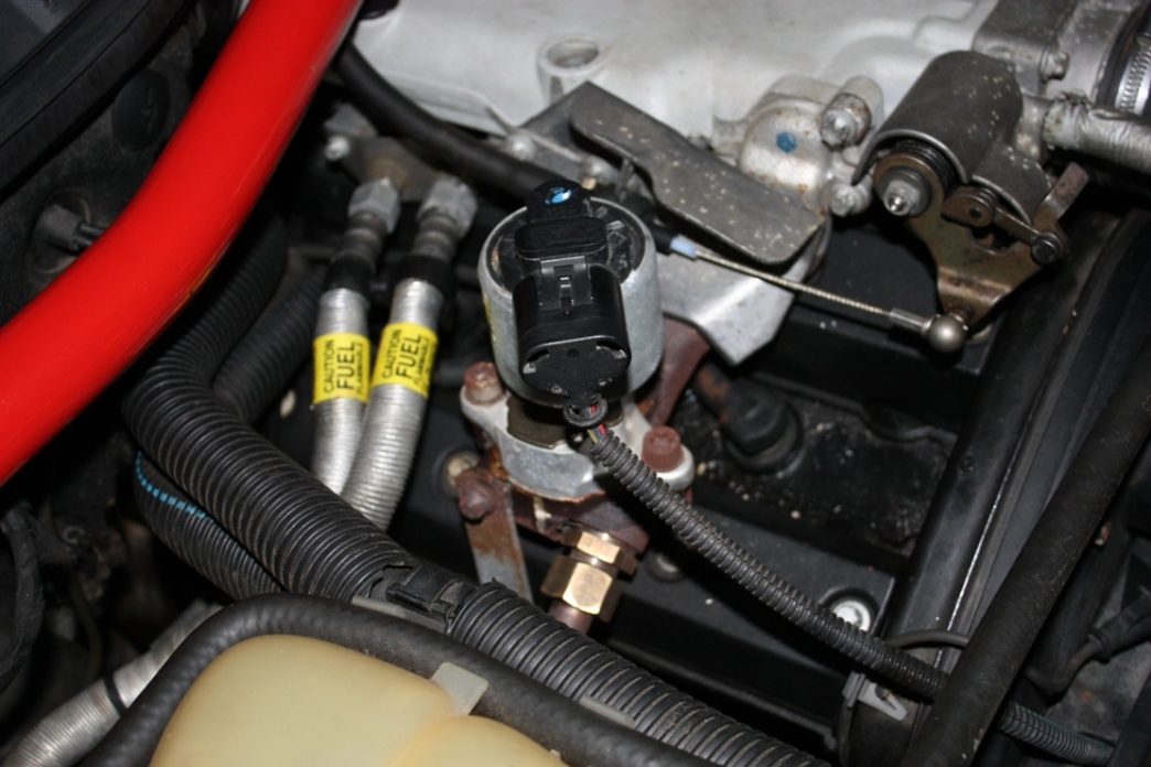

ich würd ja gern die kabel ziehen aber man kommt gar nich ran.
oder ich hab nen anderen v6 wie ihr.
:tongue: Siehe bild
rechts is de kraftstoffversorgung und das AGR und li is ja der andere schlauchkram
modul wurde aber dieses jahr schon getauscht, nachdem ich ihn mit 4 zylindern zum FOH gerettet hab..
kanns doch ni schon wieder sein, oder?

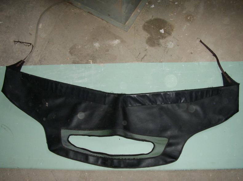

Da hab ich meine her.
Das ist die firma Car protection systems
meiner isn facer und hat mich komplett (haube und schürze) 300 € gekost. Da einzelanfertigung sind auch sachen in verbindung mit tuningmassnahmen drin.
