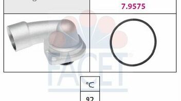

ich suche schon vergebens an meinen X25XE den Temperatursensor am Motorblock sowie das Thermostat für die Kühlung gesucht und nicht gefunden. Kann mir jemand eine detaillierte Anleitung oder was noch besser wäre Bilder zukommen lassen wo sich diese den verstecken? Den Fühler am Kühler habe ich schon gefunden dieser wird auch gleich mitgetauscht. Will diese Sachen wechseln da mein Omi bei längeren Ampelphasen sehr heiß wird bzw. sogar in den roten Bereich wandert.
Eine schnelle Antwort wäre super da ich dies schnellstmöglich machen möchte.
Hier noch 2 Bilder von den Sachen die ich Tauschen machte der Verständnishalber,
Mfg Freakywilli3
