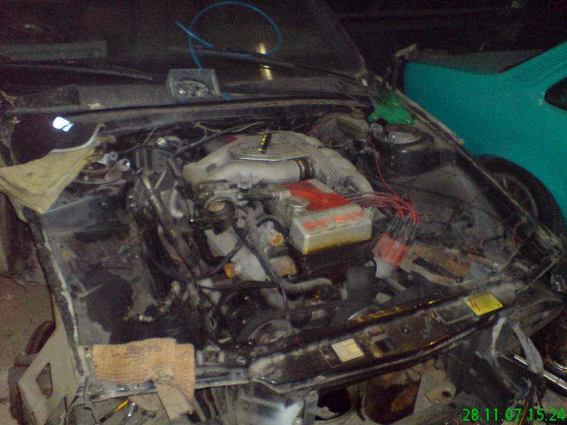

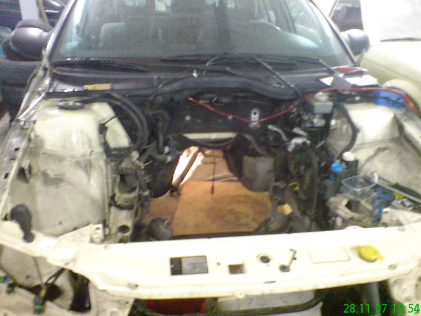

Also, ich habe nun mit meinem Umbau meines 95er B-Omega 2,0i (20se) Autom auf C30se (Schalter) aus einem Omega A 3000.
Meine derzeitigen (und warscheinlich nicht die letzten
) Sorgen:
-Die Bremsscheiben des B-Omega sind genau so groß wie die des A ...sind die ausreichend?
-gab es den c30se auch OHNE klima? wie ist dann der riemen verlauf oder muß da noch sonst irrgendwas geändert werden?
-wie ist der runde Stecker der Motorkabelbaum mit dem Hauptkabelbaum verbindet belegt?ich brauchte beide Belegungen,also einmal vom A-Omega und einmal vom B
...so das sollte erst mal langen
Danke für eure Mithilfe....
PS: ich such immernoch ne kopie wo so ein umbau im B-Omega eingetragen ist.

So dann werd ich auch mal meinen senf dazu geben,weil ich habe diese woche mit dem Umbau begonnnen(basis: 95er 2,0i (85kw) automatik, autom. ist tot...;spender 93er c30se schalter),erst mal hab ich mit platzmachen bekonnen...nun ja also vom messen mitm zollstock
schaut es garnicht so schlecht aus....
WAS mir aber aufgefallen ist die bremsen vorn sind bei beiden gleich groß...wie kann das sein? -
