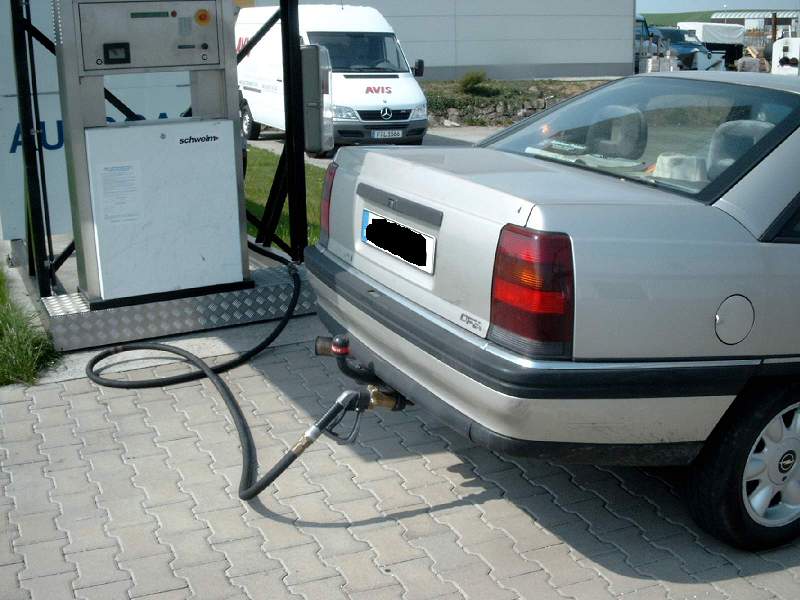

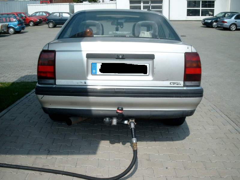

-zum Thema Tankstutzen, naja in der stoßstange find ich auch nicht die beste lösung,weil ja der stutzen nur im Plastik hängt und die Zapfpistole+schlach doch ein ganz ordentliches gewicht haben, sonst chrash gefährdet ist es zwar, aber es ist tankseitig ein rückschlagventil verbaut somit kann die leitung bei einem unfall ruhig kaputt gehen da passiert nichts....
Ich hatte meinen tankstutzen neben der AHK optisch quasi als 2te steckdose getarnt...

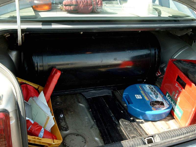

mal ein paar bilder beim tanken...Und Wegen einer guten reichweite 90l(nutzvolumen!!!) ein bild vom tank(der langte München->Dresden->Radebeul in 2h 45min,habs nur 1mal so schnell geschaft,sonst so 3 bis 3 1/2h, ca 460km) -

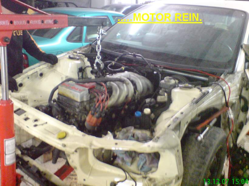

), die scheiben und klötzer sind jetzt ca 12000km drin , also denke ich die sind in Ordnung....Zum Thema Kabelbaum könnte die gesuchte steckerbelegung (vom 20se) nicht vielleicht gleich sein mit dem c20ne (z.b Omega a) ??

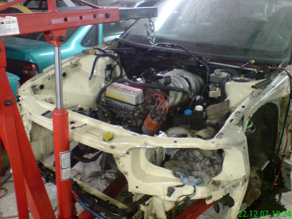

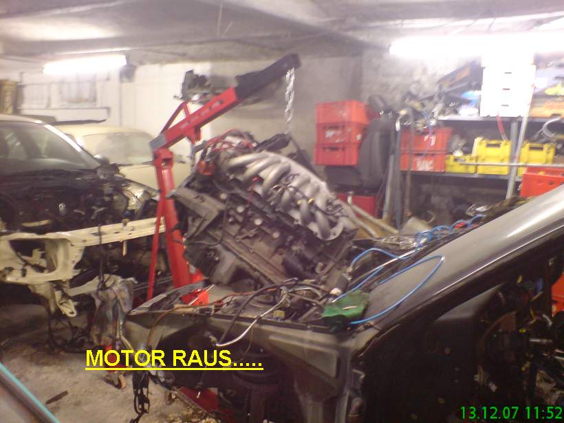

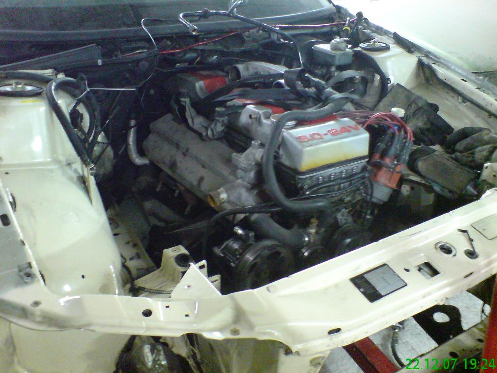

bzw wie nennt sich der stecker?(verbindet motorkabelbaum mit hauptkabelbaum) ist das x 16 Oder x17 oder ganz anders?So neuer Stand der dinge, ich hab heut mal(mit hilfe eines kumpels
) den 6er mal in den B-Omega gehangen, nun ja so schlecht siehts garnicht aus.
Die Dämpfungsblöcke am motor hab ich vom 20se genommen da passt auch der stabi(ODER WAS HABT IHR FÜR WELCHE GENOMMEN?), nur bin ich mir nicht sicher mit der Getriebe halterung weil die vom 300er ist zubreit und die vom Automatikgetr.(20se) passt zwar einwandfrei,aber leider hatte ich mich da zu früh gefreut,die löcher wo ich sie einschrauben wollte haben KEINE Gewinde,WAS GIBS NOCH FÜR VERWENDBARE GETRIEBEHALTER?wieder ein edit(da ja keiner was dazu geben konnte (?)):
Also nach einigen fehlversuchen hängt jetzt der motor samt getriebe drin.Nun ja die motorenhalterung musste ich umschweißen. der stabi passt nun auch nicht mehr aber naja ich werde morgen mal aufm schrottplatz vorbei schaun,in der hoffnung die haben n paar stabis da, mal schaun ob es da was passendes gibt....mal schaun wies nun weitergeht.... nur leider hab ich erst in einer woche wieder zeit was zu machen...
