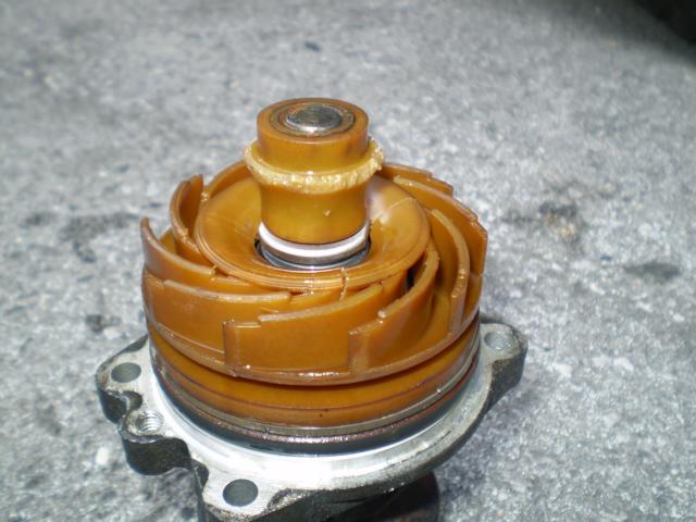

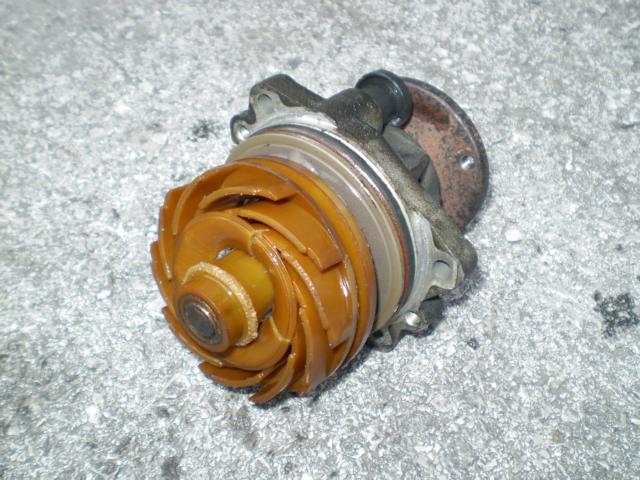

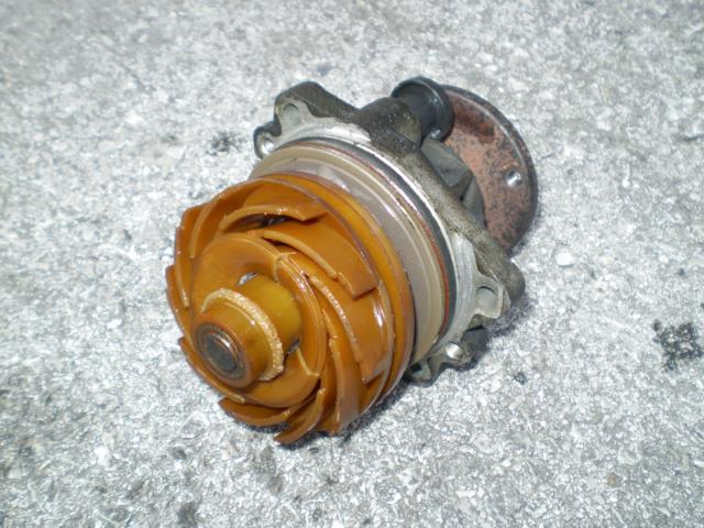

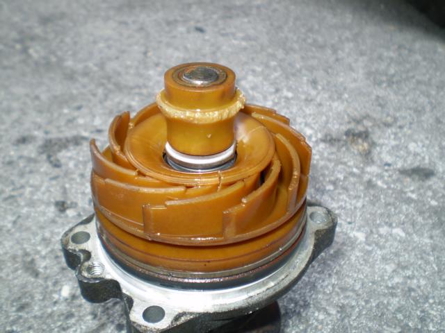

Ach ja solltest du noch die Plastikpumpe drinnen haben würd ich die an deiner Stelle gleich mitwechseln sonst kannst früher oder Später das ganze wieder Auseinander nehmen nur ein Tip von mir(ich hab nämlich die Prozedur schon hinter mir)
Die Pumpe Zerbröselts nämlich ohne Vorwarnung(da war BMW ganz Schlau mit der Plastikpumpe

Hab Gestern den Wagen nach Hause geholt werd heut mal Zerlegen Anfangen
Was ich gesehen habe hat es den Marder um den Keilriemen Gewickelt deshalb schaut der Riemen auch so Mitgenommen aus dabei dürfte die Wasserpumpe Schaden genommen haben!
Musste den Wagen starten damit ich aus dem Parkplatz kam und nach dem Abstellen montierte ich das Abschleppseil da sah ich wie es Mittig Tropfte!Hab Gestern alles Zerlegt
Die Wasserpumpe schaut recht Mitgenommen aus der Keilriemen ebenso! -

Keilriemen von der Wasserpumpe schaut aus als wäre er 10 Jahre alt obwohl erst eine Woche eingebaut!
