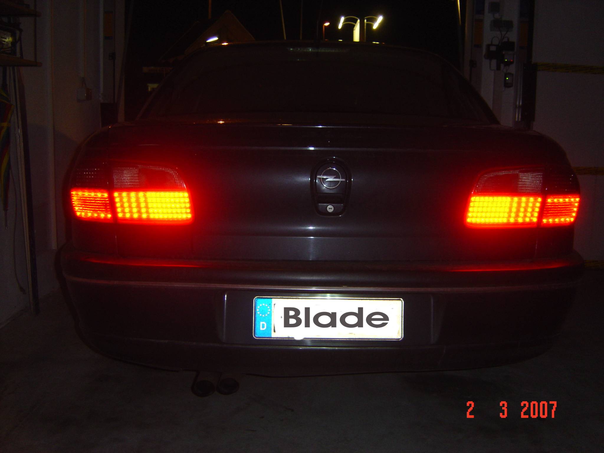

Hi
ich werd mal die Rückleuchten ausbauen und nen paar Fotos von innen machen.
Kombi hab ich noch nicht gemacht muß mir erstmal ein paar Leuchten holen um das zu probieren.
Werde evtl. wenn nichts dazwichen kommt zum Freak Treffen(21.04.07) kommen.
Dann könnt ihr euch das mal genauer angucken. ![]()
Gruß Chris
Hi
jo wollte es schon früher reinsetzen, aber wie es meistens so ist, kommt immer wieder etwas dazwischen.
Sind Rote LED´s
Na Licht muß ja dunkler Leuchten als das Bremslicht darum ist es gedimmt (weniger Spannung an der LED)
Anbei noch das Foto von der NSL
Gruß Chris
