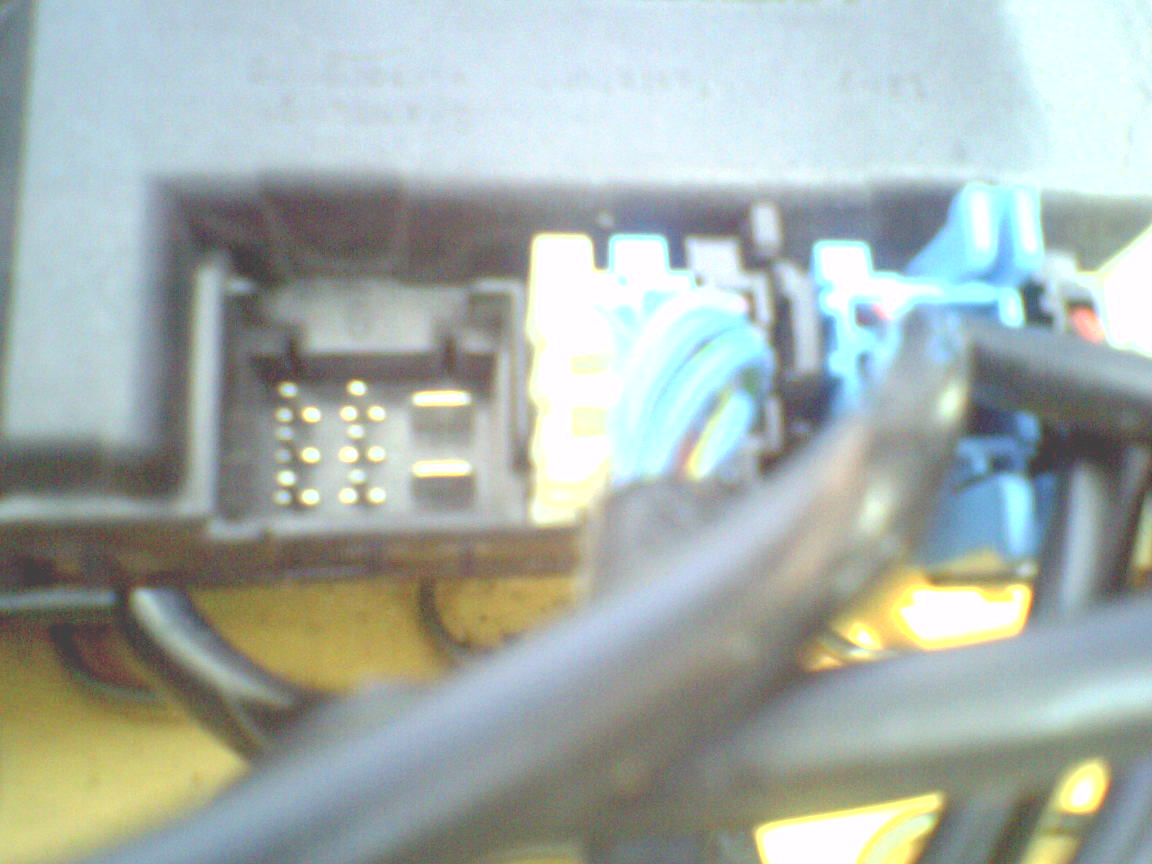

Vielen Dank! Hab jetzt nur noch eine Verständnisfrage.
Auf der Zeichnung sind die PINs mit den Ziffern 1, 2, 3, 6 und 8 gekennzeichnet. Geh ich richtig, dass die beiden runden in der Mitte dann die Ziffern 4 und 7 sind (also die 4 zwischen 5 und 3, die 7 zwischen 8 und 6)? Wie ist der PIN 8 anzuschließen, der fehlt auf der Liste?

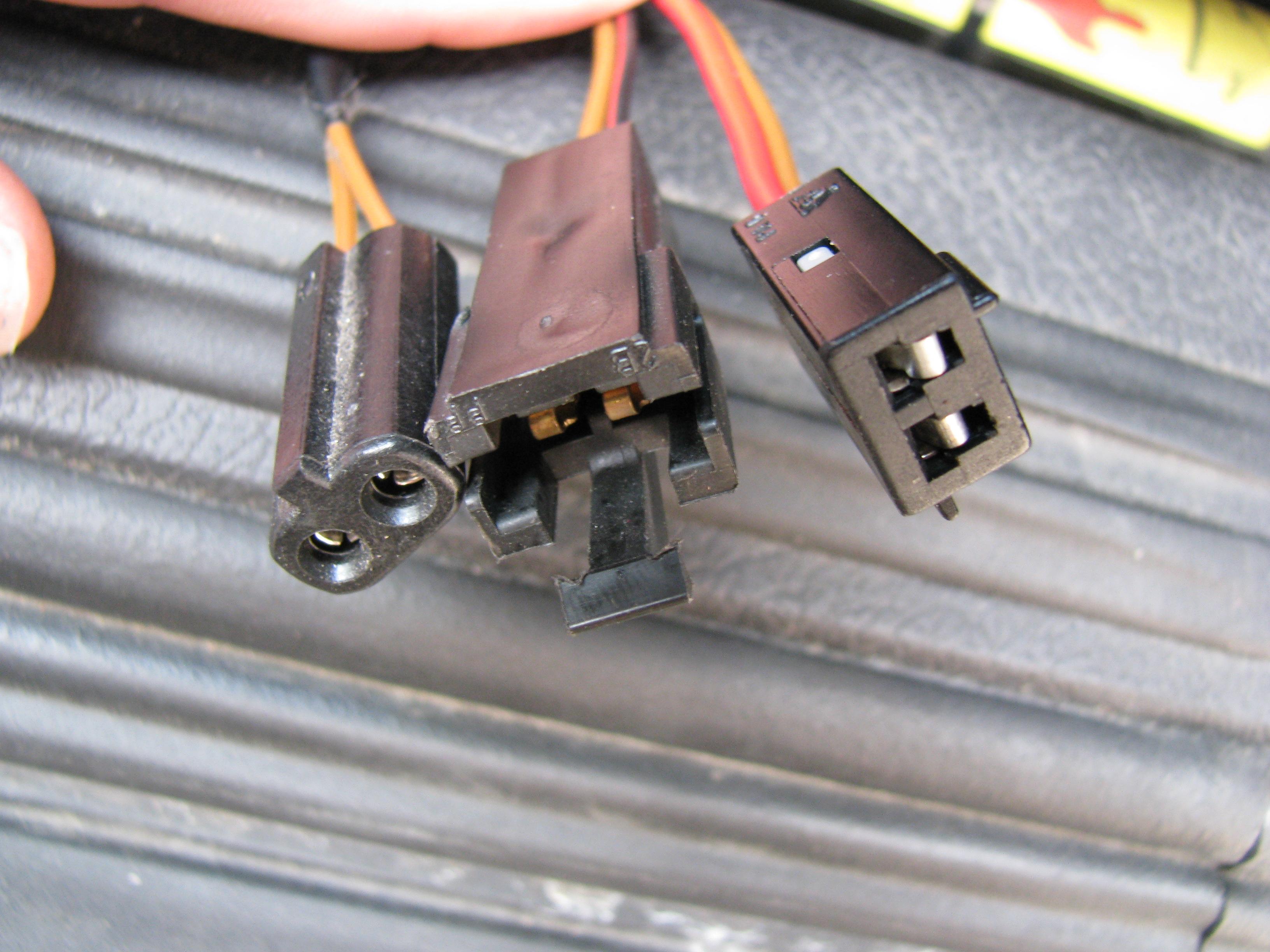

Was ist eigentlich mit dem Stecker (2 runde Löcher) auf dem ersten Bild? Für was ist der da?

Alles anzeigenWenn du den Sitz nun schon hast würde ich ihn auch zum laufen bringen. Für den Sitz selbst reicht +/- (und die liegen ja schon am normalen Sitz)
Also so:
1=KL30 (Dauerplus)
2=KL31 (Masse)
3=KL30 (Dauerplus)
4=KL15 (Zündung) kann auch Dauerplus sein
5=KL31 (Masse)
6=Diagnose br/ws 0,75qmm weglassen, wird nicht benötigt
7=TKS (Türkontakt) gr/ws 0,75qmm auf Masse legen

Auf dem ersten Bild habe ich die Kabel fotografiert, welche in der Seite verlegt sind. Stecker links mit den zwei runden Öffnungen (braun und braun/gelb), keine Idee für was der ist?? ![]()
Stecker in der Mitte (braun und rot/schwarz) dürfte für die Sitzheizung sein, hierfür ist am neuen Sitz auch der passende Stecker vorhanden.
Stecker rechts (braun und Rot) war die Spannungsversorgung für den alten Sitz. Leider fehlt hier das Gegenstück zur Steuereinheit des Sitzes. FOH hat zwar einen Kabelsatz, aber für ca. 375 Euro. ![]()
Am Sitz ist an der Steuereinheit alles mit Steckern belegt bis auf den Teil "Spannungsversorgung". 2 etwas breitere flache Stifte und daneben schmalere Stifte (siehe verschwommenes Bild, besseres kommt noch).
Also Dauerplus und Masse vom rechten Stecker an die Pins ziehen ist klar. Nur müsste ich wissen, welcher PIN für was in der obigen Beschreibung ist. Wäre toll, wenn da jemand die Lösung schon hat, denn einfach ausprobieren will ich nicht, denn bei meinem Glück brennt da was durch.
auf dem 3. Bild kann man die PINs besser erkennen. Also 2 flache breite und 6 schmälere Stifte. Ich hoffe das hilft weiter!

Hab jetzt bei mir neben dem ahrersitz die Verblendung abgemacht. Da sind noch zwei Anschlüsse frei. Ein Stecker für einen flachen Anschluss, das ist glaube ich die Sitzheizung. Dann noch einer mit 2 runden Öffnungen (ist das für die Sitzelektrik?).
