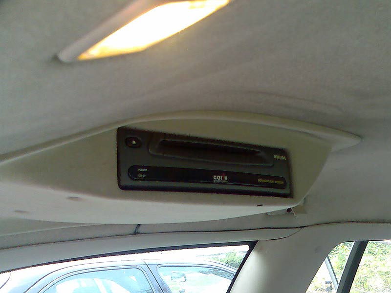

Hallo Leute,
vielleicht hilft es ja weiter, in meinem Omi ist ein Original Navi drin (Philips Carin mit SW Monitor neben dem Radio). Der Navi Rechner (gleiches Gehäuse wie des Carin 520/522) ist am Kofferraumdach links befestigt. Dafür ist eine spezielle Opel-Blende/Abdeckung verbaut. Eigentlich eine geniale Konstruktion, man kommt super dran. Wenn nur das Navi nicht so alt wäre
Soll ich davon morgen mal Fotos machen?
Weiß jemand wo in dem Auto die Antenne sein könnte? Die ist nämlich kaputt bzw.abgeschnitten, das Navi Funktionierte erst, nachdem ich eine andere Antenne provisorisch auf das Armaturenbrett gelegt habe... -
