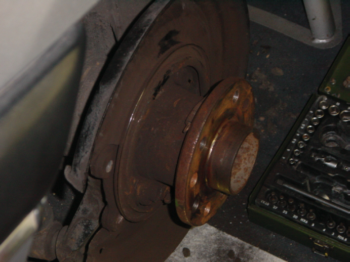

Also die Handbremse als solches war es nicht !! Die Beläge waren zwar total runter aber geschliffen hat es am Staubblech oder wie das Ding heisst . Habe extra ein Foto gemacht damit ihr seht was ich meine und nach vielen Stunden einsames Schrauben kam die wichtige Hilfe von Senator B Freak und in einer Stunde waren beide Seiten mit neuen Belägen versehen und fertig zusammengebaut . Naja Erfahrung geht eben über alles
Zu dem Bild ich meine das blank geschliffene Stück Blech
gut dann schaue ich mir das mal an
hmm Beläge der Handbremse ist ne Idee das mit dem Radlager schliesse ich erst mal aus da die sich ja nicht blechern anhören oder doch ???
