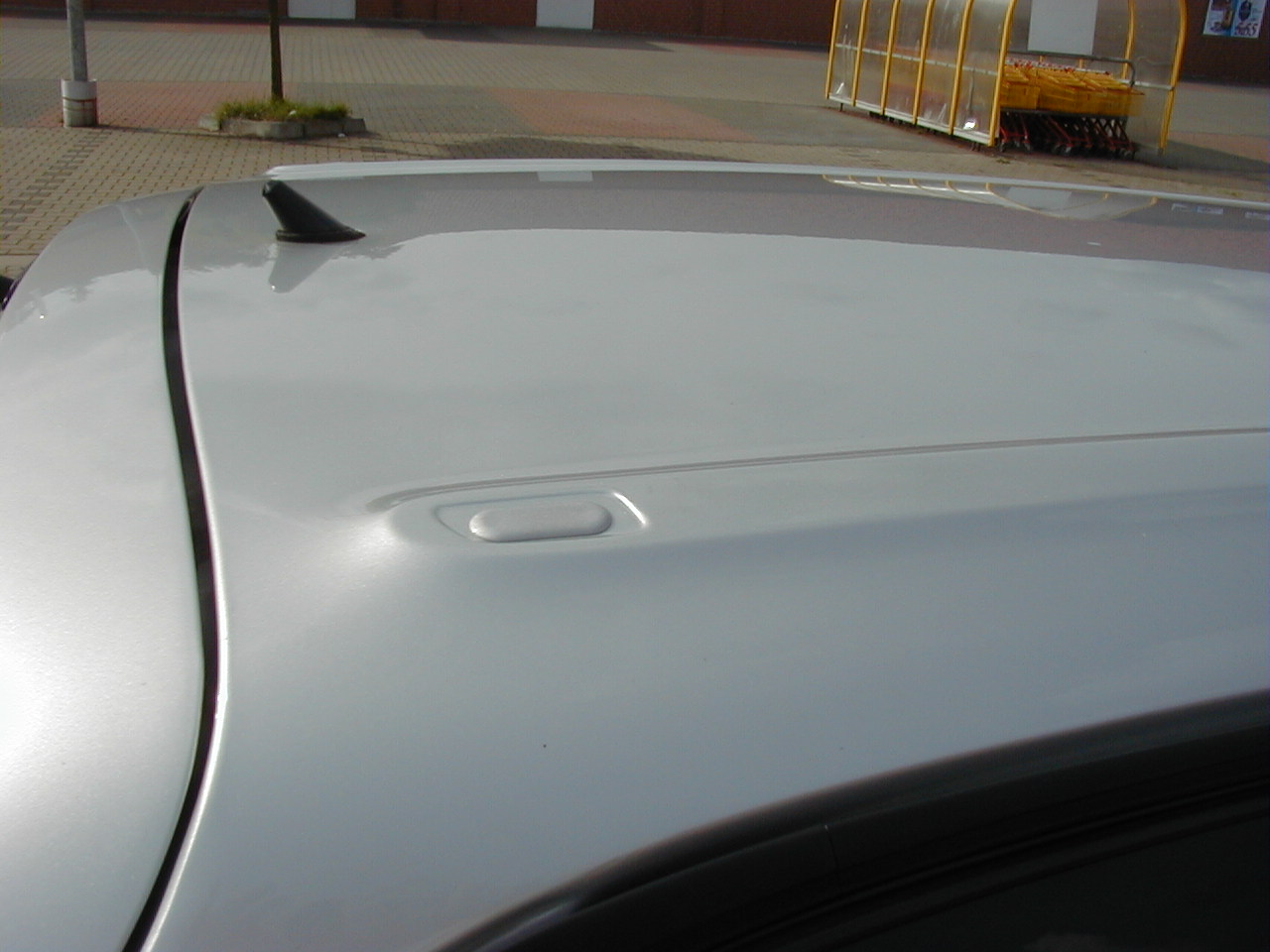

so sieht es eingebaut aus
folgende Teile brauchst Du:
4x 2351951 Kunststoff-Abdeckung
8x 2066915 Muttern, nicht erfordelig, weill es die selben wie bei relling sind!!
Kostet alles zusammen 15,96€, sind die Originalteile wie Sie früher verbaut waren wenn keine Reling drauf war. -
so kann es aussehen, und das sind die stöpsel
und wie es komplett aussieht könnt ihr in miener galerie sehen
kommst du loccker drann, keine sorge
