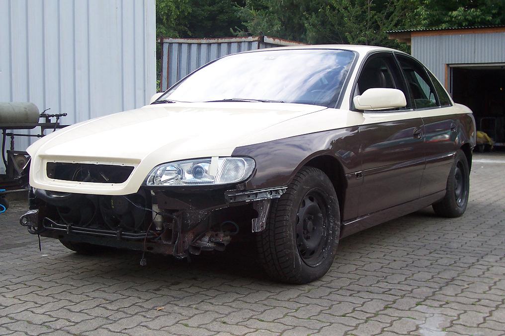

Ja kommt so matt rüber durch die shit Handyauflösung.Es glänzt halt richtig schön...

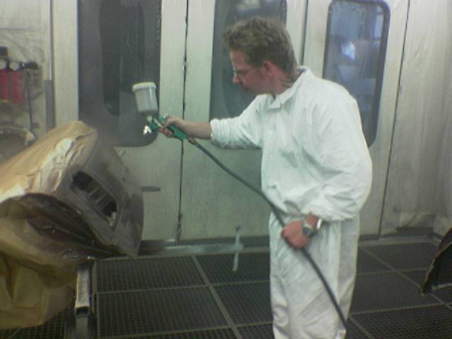

Wir haben erst unterhalb das Braun lackiert,also bis über die Sicke und das komplette Dach war abgeklebt dabei.
Dann wo das fertig waren haben wir den Ommi einen Tag stehen lassen und halt unterhalb alles abgeklebt.Dann alles angeschliffen was oberhalb Braun lackiert war,gereinigt,das spezialklebeband geanaustens auf der Kannte geklebt dann halt oberhalb lackiert.

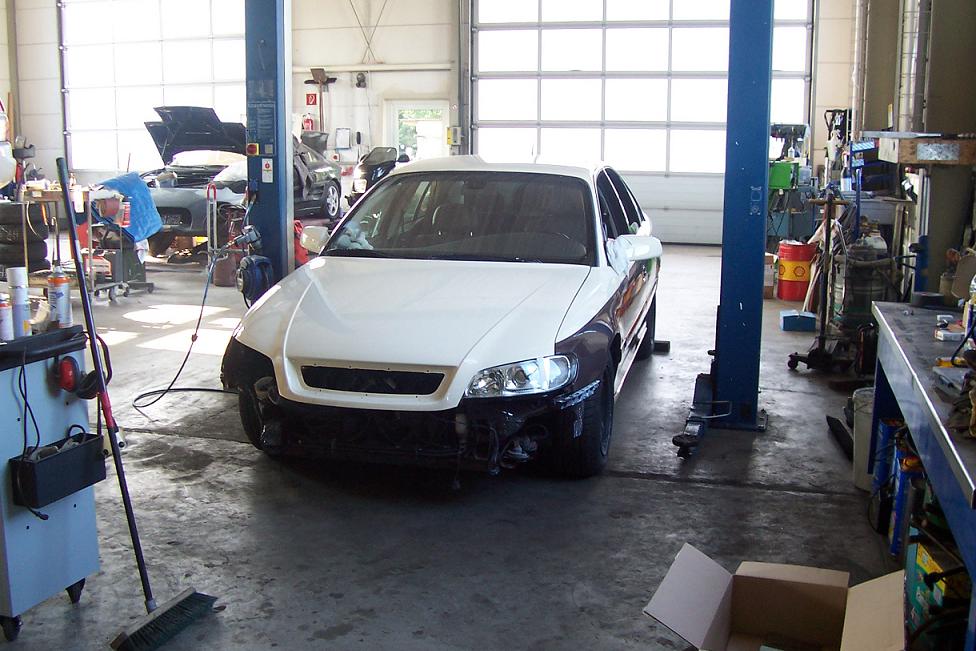

Werd jetzt auch gleich los das Auto beim Kumpel aus der Garage holen,wieder verladen und in seine Werkstatt bringen zum zusammenbauen :] :] :]

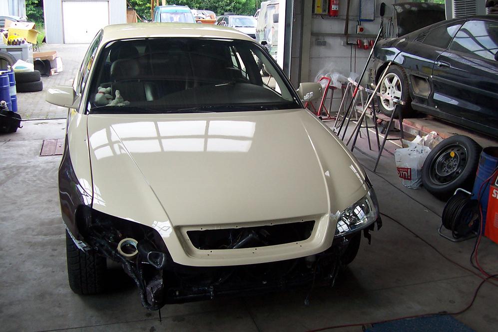

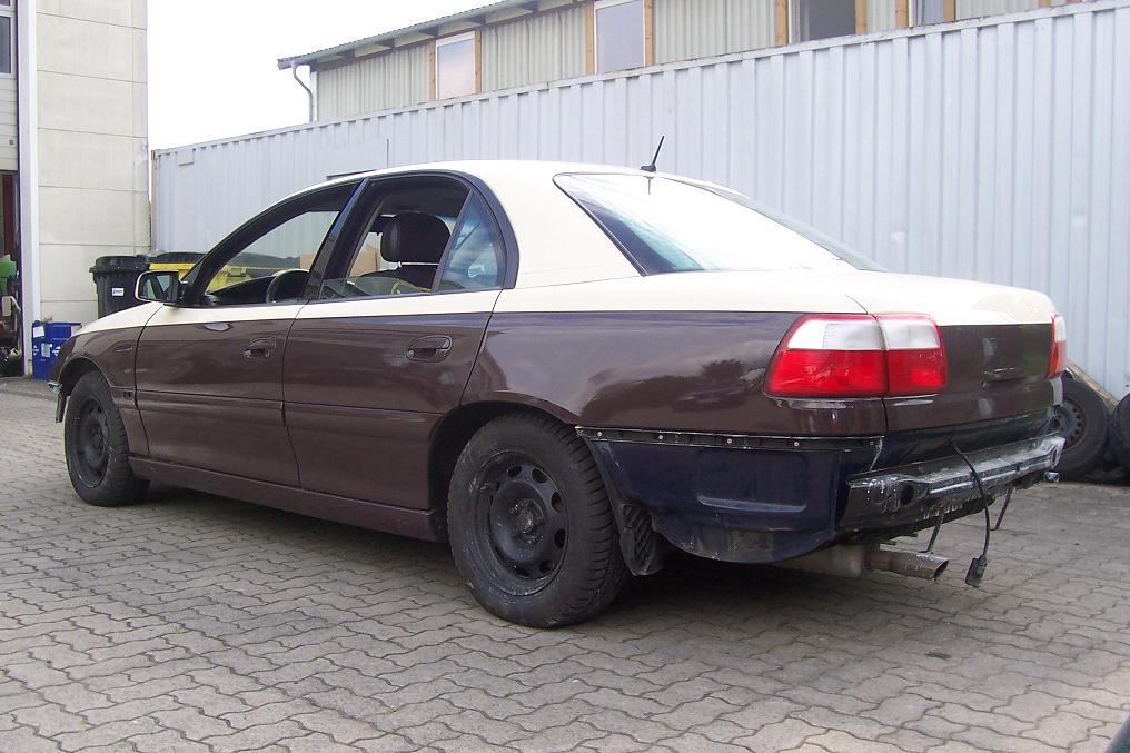

Heute habe ich erstmal am Motor weitergearbeitet,Wasser drauf gekippt und laufen lassen bis die Ventilatoren angelaufen sind.
Heckklappe richtig eingestellt damit die richtig schließt.
Morgen stell ich Haube und Kotflügel ein,dann die Scheinwerfer richtig rein damit er endlich wieder nen Gesicht bekommt
