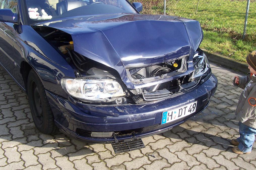

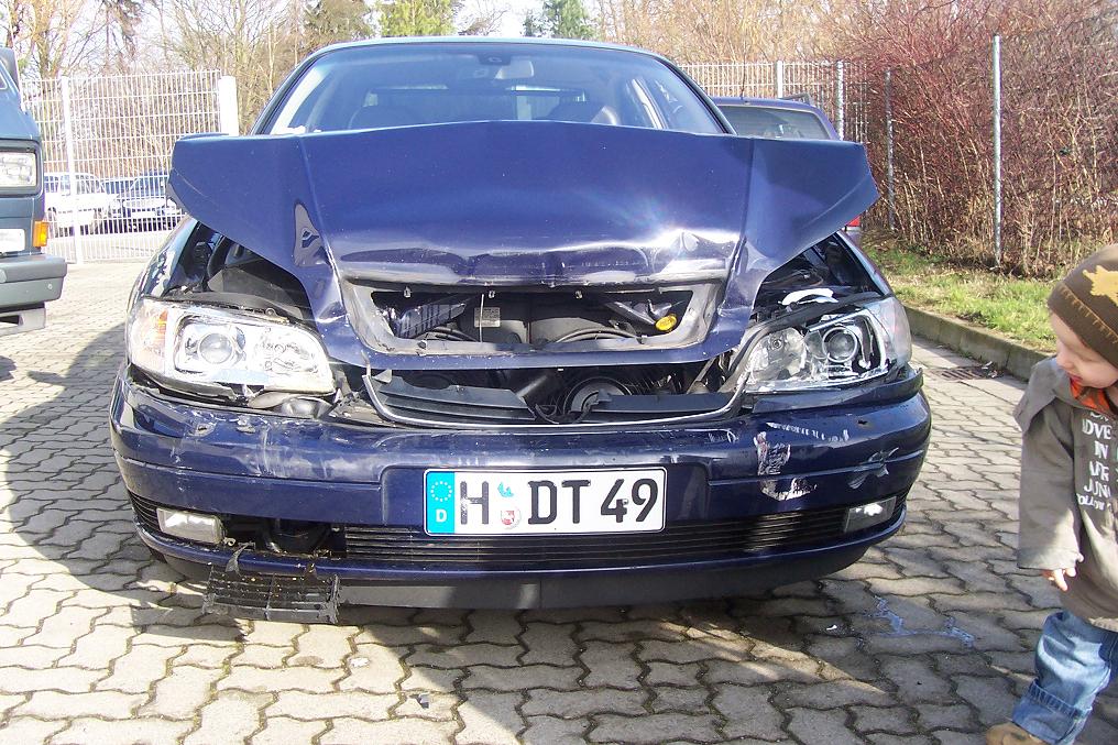

Also ich habe mein Kumpel gefragt,Reparatur kein problem.
Wenn der Rahmen verzogen ist was ich net glaube wird der wieder gerichtet auf der Richtbank.
Ist natürlich schwer sich zu entscheiden ob aussachlachten oder wech damit.Ich hab mir gesagt dem Omi hauch ich neues leben ein und meiner war so gut wie deiner zerstört.
Helfe dir auf jedenfall wenn du hilfe brauchst :beer:
Hi Stef
Habs gerade gelesen :crying:
Das ist ja echt ganz übel,sieht aus wie meiner zu Unfallzeiten.
Ich weiß nicht was ich dazu noch sagen soll,außer hauptsache deiner Frau ist nix passiert den Omi kannste reparieren oder............also ich habe nicht darüber nachgedacht zu schlachten
Motorhaube ca 70Euro
Haubenscharniere ca 20Euro
Haubenlift ca 20 Euro
Kotflügel li+re ca 50-60 Euro
Frontschschürze ca 50 Euro
Frontträger vorn ca 120 Euro
Xenonscheinwerfer Versicherung bei Teilkasko(Glasbruch)
Der ganze Kühlergedöns(Wasser,Klima,Automatik,alle Lüfter)ca 100Euro
Luftansaugsachen ca 80 Euro
Denke an teilen gehen 650-750 Euro drauf, richten und vorne den Frontträger einschweißen liegst du bei mir um die 500-600 Euro

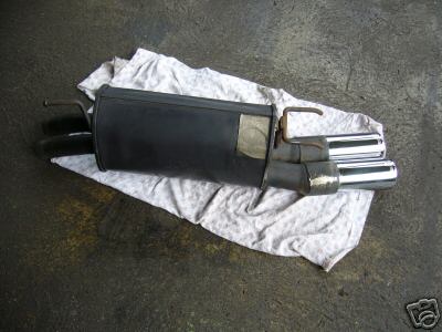

Passt eigentlich der Sportendschalldämpfer(Remus) vom Kombi 2002 an die Limo 2002????
Oder ist der irgendwie zu kurz.......
