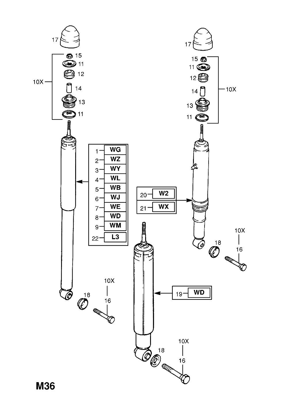

So, das klappern ist gefunden. Es sind die Hülsen die in den Gummis zur Befestigung der Dämpfer hinten an den Domen auf den Kolbenstangen stecken. Position 14 im Bild. Diese haben innen abdrücke vom Gewinde der Kolbenstange und ein innenmaß von 10,05mm und das M10 Gewinde der Kolbenstange hat 9,9mm, Somit hat die Kolbenstange etwas Spiel, was wohl ausreicht um dieses unangenehme Klappern zu erzeugen. Noch dazu sind die Dämpfer aus dem Zubehör und lassen sich ohne großen Kraftaufwand per Hand ein- und ausfahren. Es werden also neue Dämpfer und ein neues Befestigungskit.

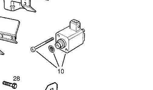

Hallo, im Teilekatalog auf der Seite mit dem Lenkgetriebe finde ich ein Magenetventil Teilenummer 90487785.
Meinst du das?
