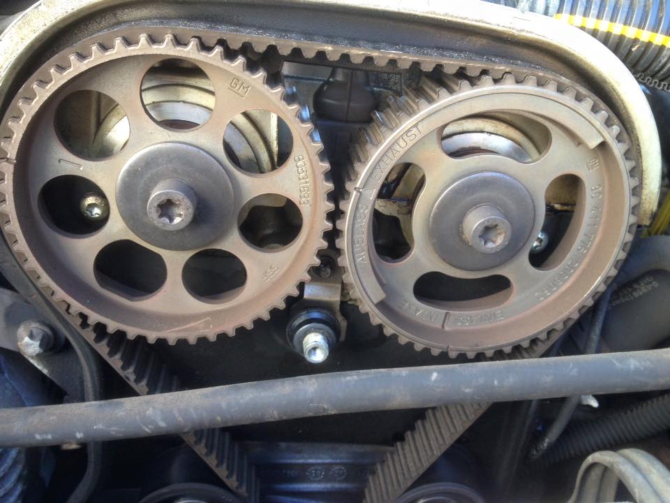

Wie heist es so schön ,man lernt Ständig was dazu warum nicht, Muste eben den nws tauschen und hab da nur mal so flüchtig draufgeschaut .oder wurde dir das mit in die wiege gelegt
mhh ich dreh da besser nix rum
stimmt das stwa so
Wenn ich mir die markierungen auf den zahnrödern anscheue stellt sich mir die frage ob die nicht anders müssen .sollten die markierungen sich nicht gegenüber stehen also sich anschauen?
