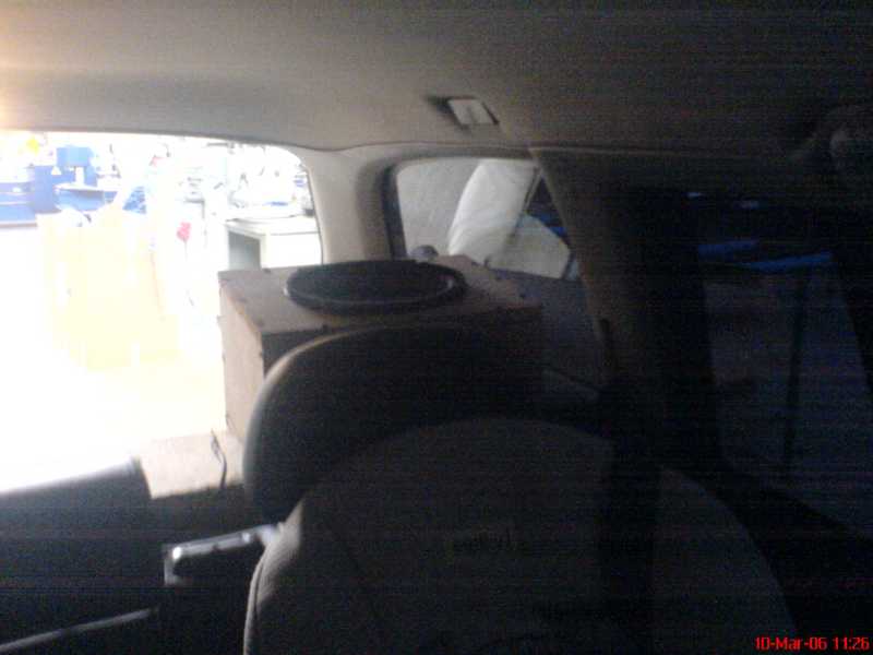

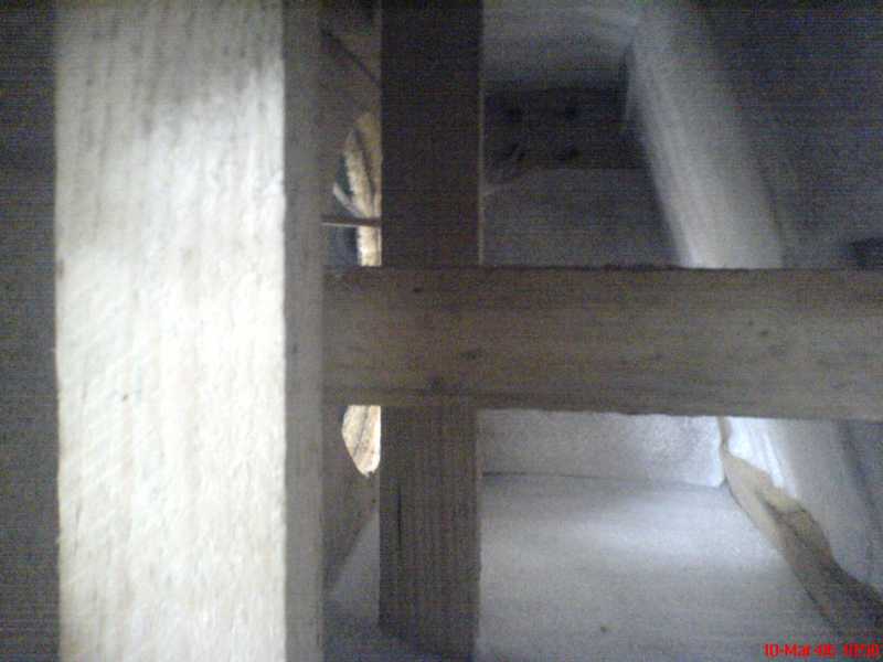

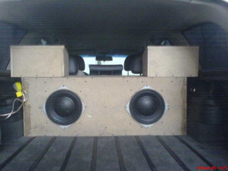

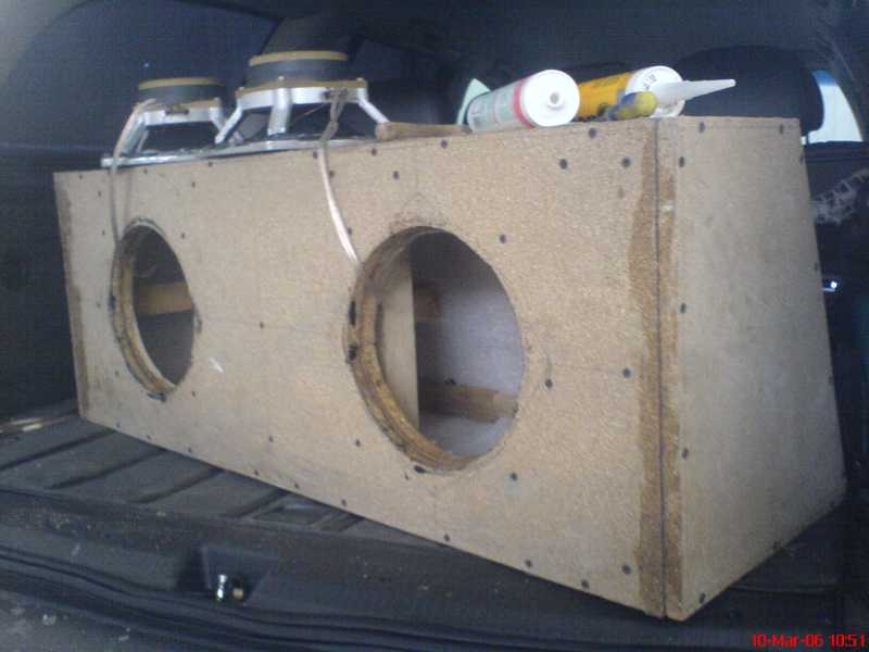

hi,
hier mal wie man es machen kann :
den schönheitswettbewerb werd ich wohl damit nicht gewinnen,
aber in Punkto Sound geht da schon was !
So damit hab ich jetzt das Bose System draußen, soll heißen
bis auf den Verstärker, aber den Tausch ich auch noch aus.
Und dann verkaufe ich das sogenannte Bose Sound System.
Insgesamt laufen 6 Lautsprecher, 4 Hochtöner, 2 Sub´s
Parameter Subwoofer:
- 35 W
- 70 W
- 32 Hz
- 89 db
- 4 ohm
- Q-Faktor 0,4 --- was immer das auch bedeutet
- Vas 150l
hi,
schwester_s hats dann doch etwas ausführlicher beschrieben,
aber so hab ichs in etwa gemeint.
Es gibt 30er die im geschlossenen 30 Liter (netto) Gehäuse laufen, z.B. Polk DB12, MTX Thunder Cast TC12.
