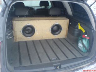

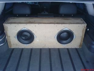

@ bassdriver,
kann ich dir nich genau sagen, aber die sind Baujahr 1978.
und sind russischer herkunft.
Und noch wat, deine Kiste kostet 200 euro, meine hat bis jetzt
35 euro gekostet, inklusive Chassis.
Fehlt nur noch die Außenverkleidung und innen etwas auslegen,
Verstärker ran dann geht dat schon.

hi,
hier mal die Bilder wie ich es gemacht hab
@ Bassdriver
mit ner Bassrolle hinten drin, hat er nix halbes und nix ganzes.
Bild kommt morgen und dann seht selbst.
ist noch genug platz da.
@ tanner
also bassrolle, meinste das bringt es?
du fährst doch n caravan, schuster dir doch was eigenes.
ich hab mir alles ausgemessen und selber gebaut,
ich hab die komplette Breite zwischen den im Kofferraum befindlichen
ablagen genomen und die höhe der Sitzbank.
die Maße wie folgt:
b= 1060mm
h= 400mm
t= 360mm
aus Spanplatten, doppelt verschraubt, das ganze in autocad berechnet,
macht ca 100 liter Volumen. zwei Bassboxen und gut ist,
mir fehlt nur noch der Verstärker.
ich mach dir mal ein Bild morgen und dann entscheide selber.
