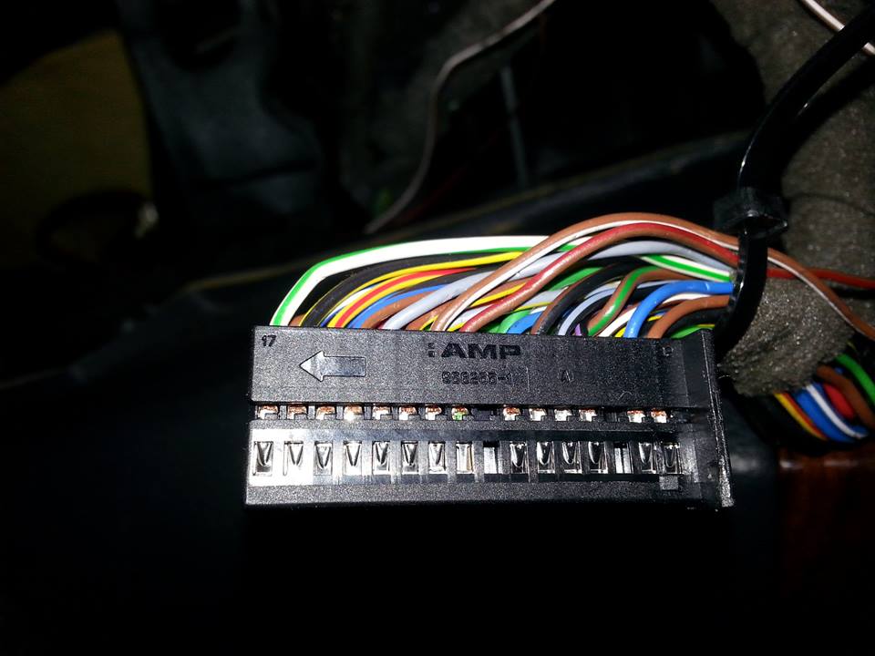

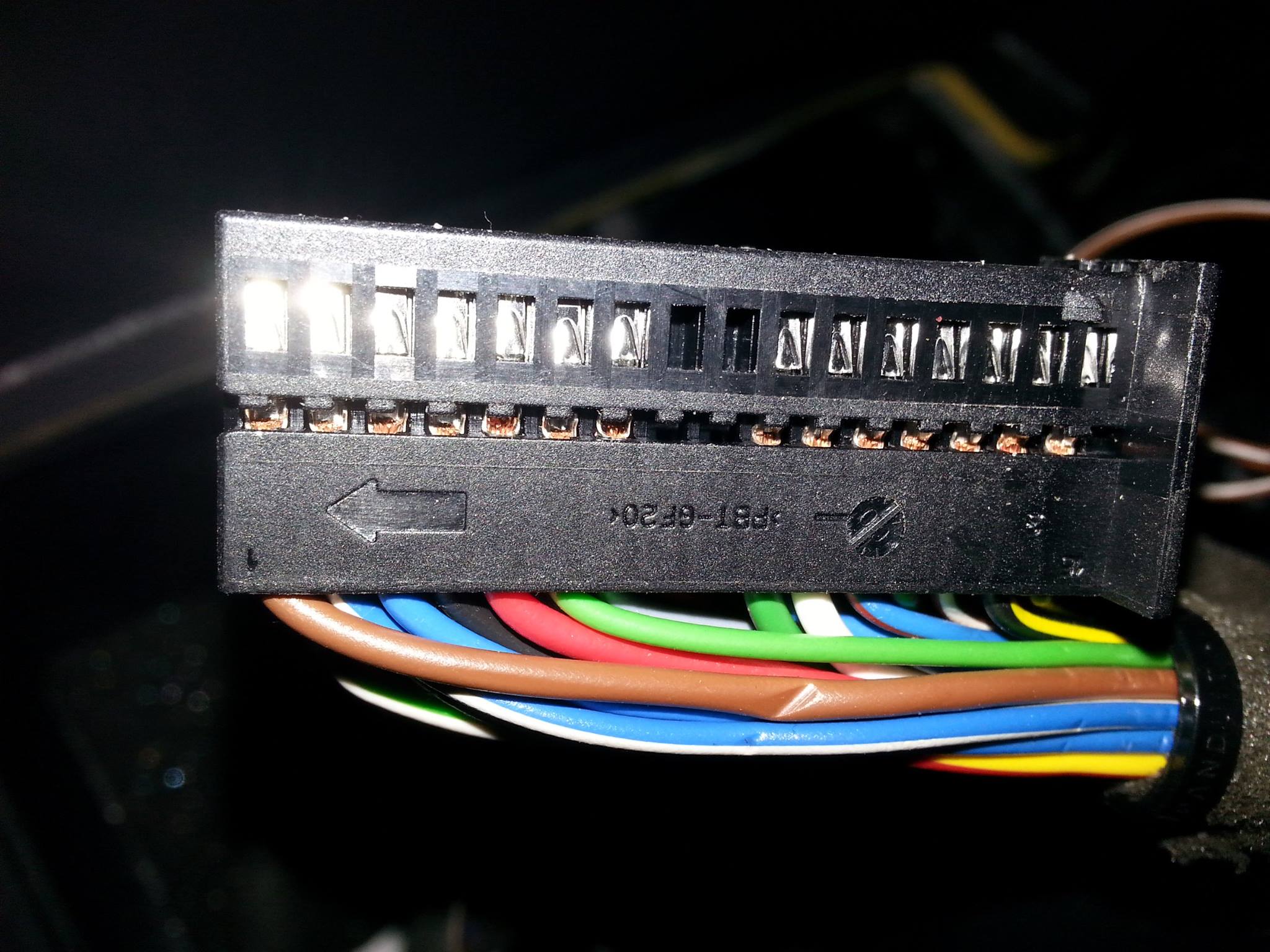

    Hallo omega2228, das jetzige MID bediene ich über den Wischerhebel. Der hat sich doch die Mühe gehabt mit dem Wischerhebel und den 2 Kabeln. Ist es denn richtig das die PIns 23 und 24 leer sein müssen?
    Ich hoffe es ist nicht so schlimm wenn ich mich mal in das gleiche Thema einklinke.
    Kurze Vorgeschichte. Besitze ein Omega B FL 2.2 wo der Vorbesitzer das NCDC 2013 + CID behalten hat und dafür ein MID eingebaut hat. Jetzt bekomme ich sehr günstig ein NCDC 2013 + CID welches ich natürlich einbauen werde. Nur weiß ich jetzt nicht genau ob die PIN Belegung gleich geblieben ist oder nicht. Habe mal 2 Fotos vom Stecker gemacht.
    Laut Google weiß ich nur das die Pins 23 und 24 leer sein sollen. Aber ob es stimmt keine Ahnung.
    Hoffe man hilft mir weiter.
    LG André

    Aber jetzt nochmal zur Steckerbelegung des CID.
    Habe noch 2 Fotos gemacht. Foto Kabel unten ist Pinreihe 1 - 16 und Kabel oben Pinreihe 17 - 32.
    Auf Pin 23 und 24 wurden wenn ich es richtig deute die 2 Kabel zur Bedienung des BC über den Wischerhebel angeschlossen. Wenn ich mich irre berichtigt mich bitte.
    Muß da irgendwie was umgepinnt werden? Schließlich soll ja die Lenkradfernbedienung nachher wieder funktionieren.
