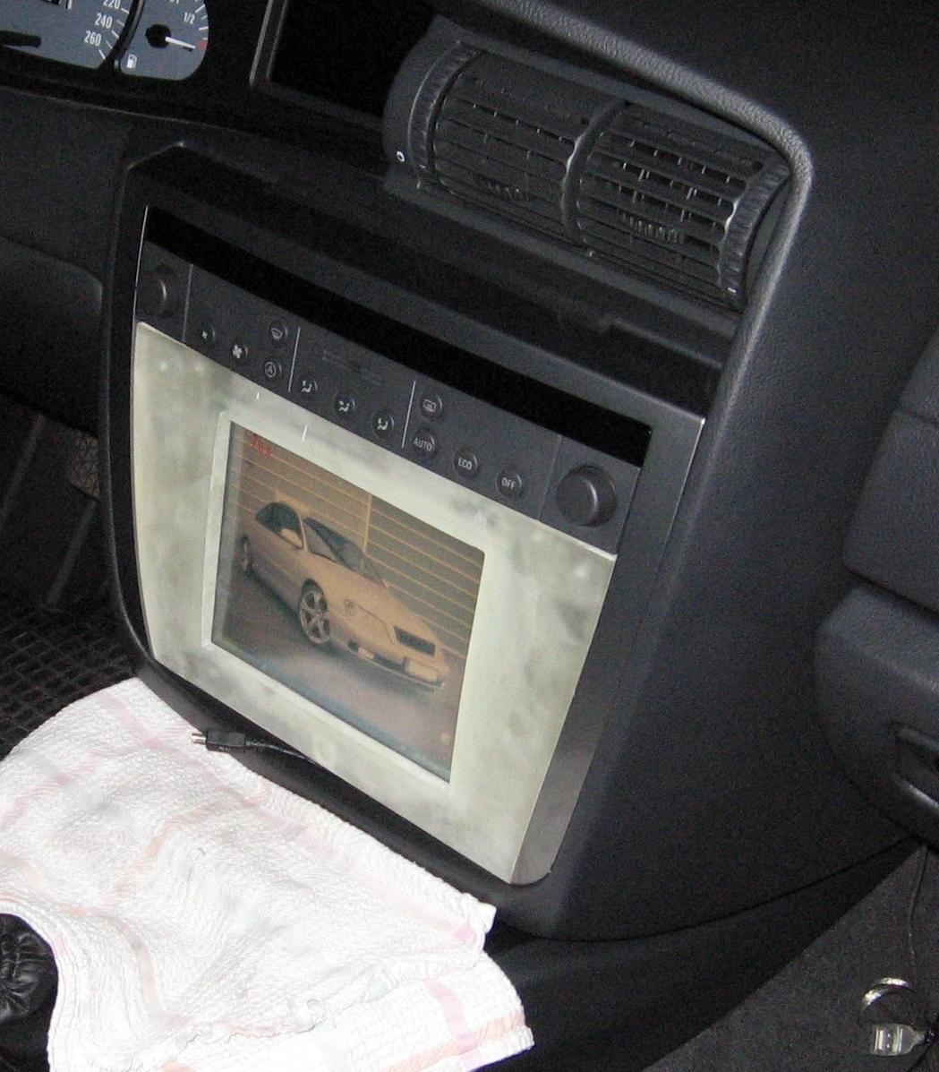

    Welches radio????
    Ich hab mir ja keinen PC eingebaut um nen radio dazuzustöpseln
    Wie ich das sehe:
    Der PC ist das flexible Gegenstück zu sämtlichen Headunits
    am besten vergleichbar mit der kenwood doppeldin mit Touch
    oder mit entsprechenden moniceivern mit flipout z.b. ALPINE
    1.je nach display 7"oder 8" gerne auch mehr 10,4" 13,3"
    mit touch oder ohne
    auch als flipout verfügbar!
    das ermöglicht je nach wunsch und aufwand Original look oder rückrüstbarkeit aber auch ultimatives KINO feeling 10" aufwärts
    2.der Pc kann alles und ist erweiterbar ein rechner mit 2Ghz und DDR ist für alles akuelle und kommende im PKW ausreichend
    3. er kann DVB-T mittels Terratec USB stick mit tuner diversity
    4. er kann bluetooth mit allen funktionen Voraussetzung stick mit widcomm stack
    5. er kann alle dolby formate 5.1, 7.1....
    6. er kann mit ensprechender soundkarte / software (kx-treiber) laufzeitverzögerung und aktive frequenzweiche
    7.er kann mit der gesamten bordelektronik kommunizieren CAN-bus oder BMW m-bus die schnittstellen liegen tlw. offen oder werden gerade gehackt das heißt lenkradfernbedienung radio display im tachoelement.........
    (beim omega eher nicht da MID I²C ansteuerung hat LFB geht aber)
    8. messen steuern regeln
    bei mir hängt der pc via schalt interface an den original schaltern der mittelkonsole für: heckrollo, sitzheizung L und R, Kofferraum und die LFB hängt am Analog eingang
    9.Wlan umts und so ist auch klar
    10.navigation mit belibiger software karte pfeil 3d gibts alles
    Das system ist bei mir so aufgebaut das der PC im koferraum rechts ist und die endstufe links vom PC gehe ich über USB nach vorn aufn Hub und der aufs HANDY Touchscreen Bluetooth und eine usb buchse
    die endstufe mit eingebautem usb soundblaster hängt einerseits am pc andererseis mit 4stk 2x0,75mm² am original LS-iso
    am Sub out der soundkarte/endstufe häng der bass amp
    radio hab ich im moment nicht drin kommt aber gerade ein gutes von ELV
    folgende links seien euch ans hertz gelegt
    CARPC forum
    Opel LFB
    fachshop etwas teuer
    auch auf Ebay wird man füdig besonders bei Displays mein 8" ist aus der Bucht
    was noch wichtig ist die software CPOS toll und gratis!!!
    Hallo ich bin nur selten Online aber da muss ich auch was sagen!
    1. habe ich nen B2 Omega und das ganze Element unter der Klimatronik
    entfernt und durch einen 8" Touchscreen Monitor entfernt
    also Radio, Aschenbecher, alle Schalter, Ablagefach sind herausen
    2. habe ich keinen Radio sondern nur eine 6Kanal Endstufe + Monoblock direkt am
    PC über USB (eigenbau Endstufe die direkt einen USB Stecker hat)
    3. Steuere ich alle Schalter über eine K8055 interface Karte
    4. Auch die Lenkradfernbedienung hängt am PC
    5. als Cpu wählte ich einen Athlon 64 wegen dem Speed Step (ähnlich Mobile CPU)
    6. habe ich im moment kein Radio aber ELV kommt da gerade mit einem billigen
    Bausatz der anscheinend die anforderungen im auto erfüllt
    7. als Netzteil verwende ich das M2_ATX
    8. MIT SO EINEM PROJEKT IST MAN NIE FERTIG
    mfg Andreas
    Ich werde Fotos posten wenn ihr wollt
