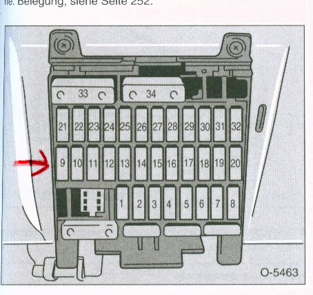

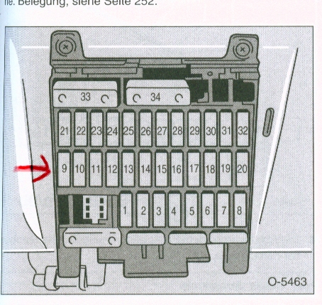

    Hallo Dirk,
    hab die meldung über deinen eintrag leider erst jetzt bekommen. :o(
    Es ist die Sicherung 9 ...eine 10 A Sicherung..befindet sich in der 3. Reihe ganz links
    1.reihe stehen die sicherungen quer...
    2.Reihe stehen sie hochkant
    3. reihe..1 Sicherung von links gesehn
    hab jetzt mal ein scann gemacht und hoffe das du das sehn kannst ;o)
    hoffe ich konnt dir noch helfen
    viele grüße
    Fighter
