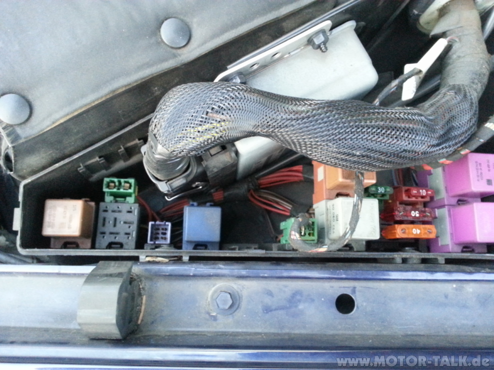

Hi Leute . . .
Brauche mal von den Fachmännern hier Hilfe.
Wer kann mir sagen welches Relais für was zuständig ist im Motorraum ?
siehe BildOmega B 2.5 V6
Bj. 11/1995
5 gang Schaltgetriebe
keine Klima
125kw/170 PS -
