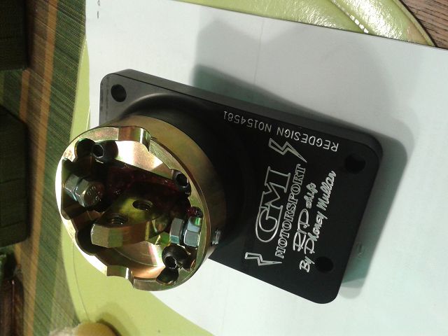

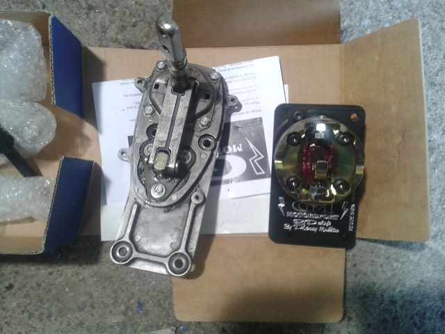

ertmal zur schaltkulisse:
Meine neue Schaltkulisse...
Diese ist erforderlich weil sich das Getriebe nicht mehr órdentlich schalten lässt wenn man alles gibt ,,besonders der 3. Gang ist nicht mehr einlegbar
Bestellt hab ich das Teil in Australien..und es war 3 Tage später bei mir

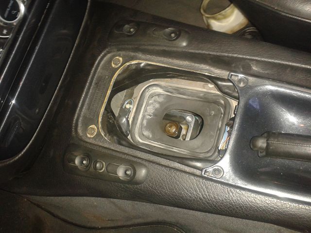

Kaum war das Paket da gings frisch ans werk .
Getiebe absenken...Schaltknauf raus..finger brechen und alte Schaltkulisse ausbauen
