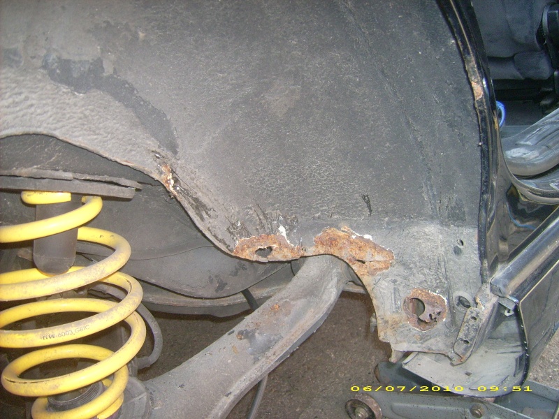

    ok du sagst du hast nen kombi...im kofferraum könnte man anfangen...da sind diverse klappen die du öffnen kannst um da mal was reinlaufen zulassen (verbandkasten klappe klappen der rückleuchten) da die seitenwände da aus 2 teilen bestehen und die omegas da gern anfangen zu gammeln
    türen kommst du unten durch die wasser abläufe wenn deine aufsätze durch passen weiß jetzt nich welche du hast
    schweller kommste rein wenn du an den endstücken ( im radhaus) die ich sag mal dreiecks verkleidungen abmachst dahinter sind für den innen und aussen schweller öffnungen damit könnte man mal anfangen ist alles mit recht wenig aufwand und zeit verbunden alles andere dann denk ich ja mal kommt nicht in frage für dich weil das dauert dann bisken länger

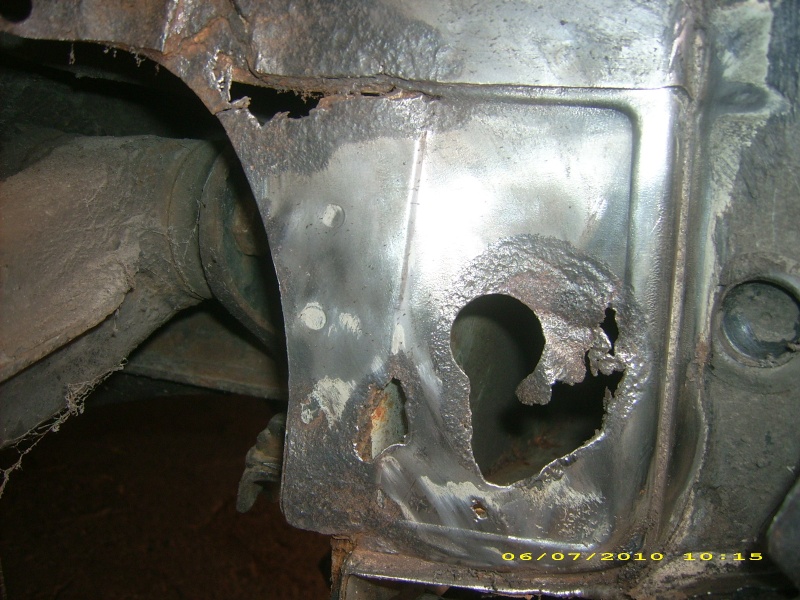

    hier mal 2 bilder aus dem netz wie das aussieht ....

    also wenn du es richtig machen willst reichen dir nur löcher nicht aus da du an manchen stellen eh löcher vergeblich suchst
    wenn du es richtig machen willst mußt du schon was zerlegen ,die schwachpunkte des autos sind denk ich bekannt
    schweller,seitenwände ,rahmen vorn und hinten türunterkanten ...etc
    im kofferraum sind auch meistens die bodenabläufe betroffen
    man sollte schon ein wenig professionell arbeiten sonst bringt es nicht ganz so viel und man sollte natürlich sich vorher vergewissern das noch nicht so viel rost in verschiedenen hohlräumen ist da es sonst eh schon zuspät ist und man sich dann das geld sparen kann
    material : kleiner kompressor U-schutz pistole mit einer hohlraumverängerung
    was ich meistens an wachs nehem was auch sehr gut ist sind folgende marken Akemi, Berner Mipa, man bekommt auch 2 arten von Wachs einmal hohlraum und U-Wachs ( Unterbodenwachs) der ist wirklich gut kann man mit kompressor versprühen oder auch pinseln
    U-wachs auch nicht verwechslen mit U-schutz!!!
    wichtig beim U-wachs muß erst warm gemacht werden da er in der dose nicht spitz oder pinsel fertig ist
    hohlraum wachs kann man natürlich auch erwärmen dann läufts auch besser;)
    nur nicht vergessen...verschlossene dosen niemals erwärmen könnte mal peng machen also immer offen erwärmen sprühdosen in die sonne oder kurz auf die heizung legen
    und am besten wenn es schön trocken ist also im hochsommer auto schön in die sone dann läufts schön in alle ecken..
