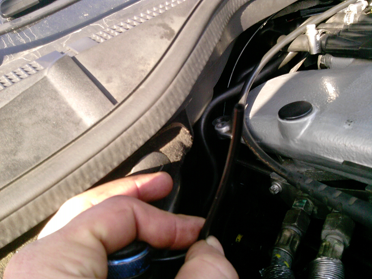

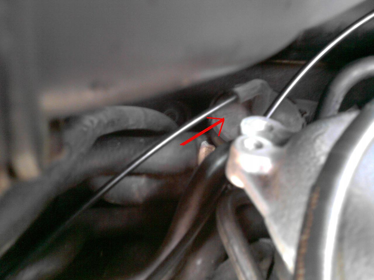

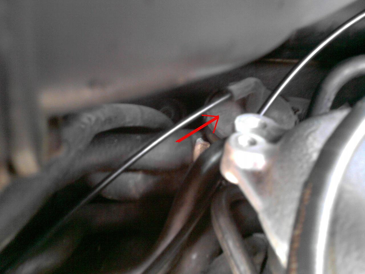

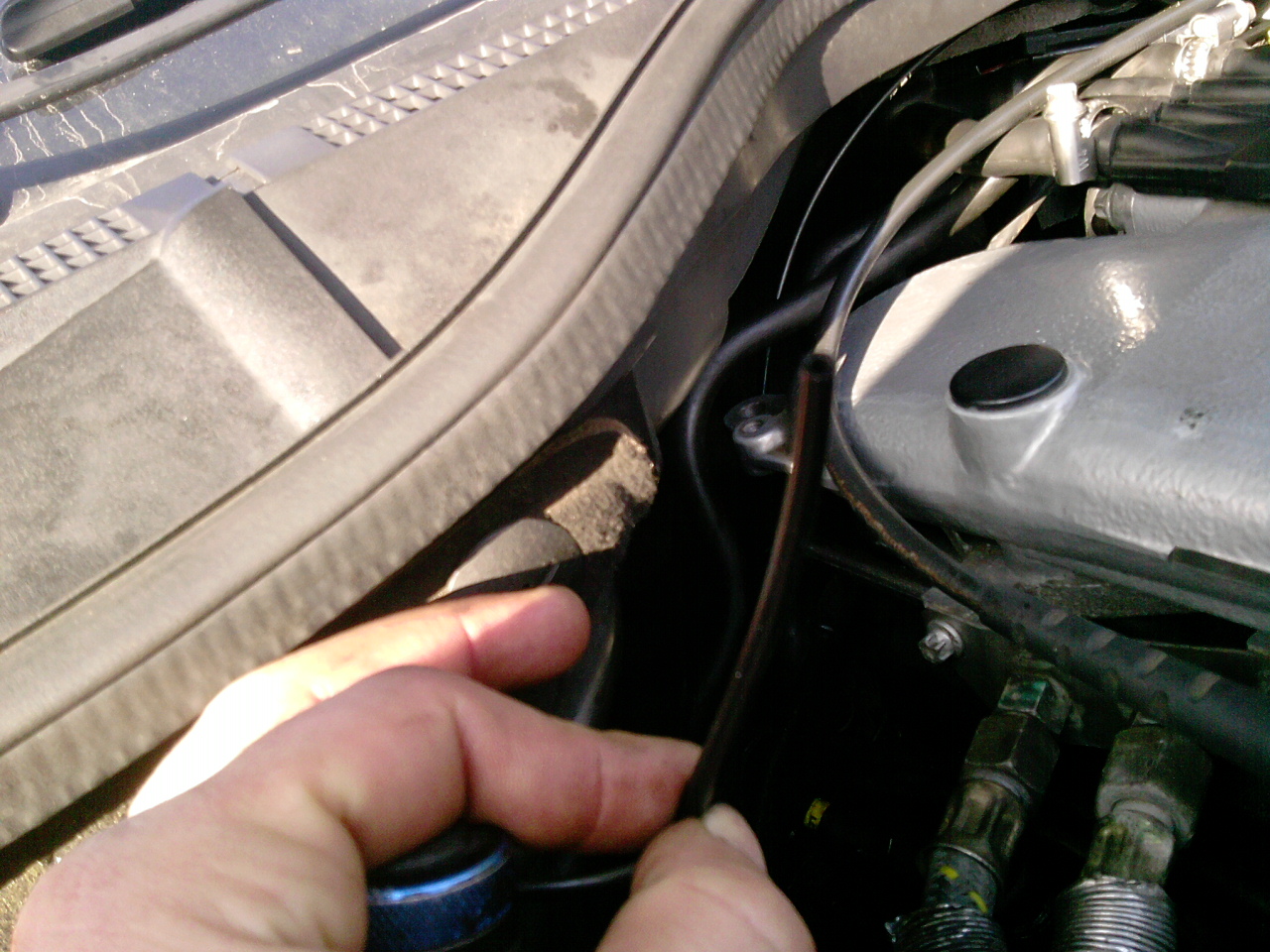

Ein Unterdruckschlach ist nicht drauf,dieses Problem hatte ich schon in einem anderem Thread angeschnitten,aber da konnte mir keiner helfen.
Ich setzt das Foto hier noch mal rein.
Wenn einer von euch auch nen 2,5 hat,kann er dann ja mal bitte bei sich schauen wo der hin kommt,ich finde es seit wochen nicht.
Der Unterdruckschlauch kommte von einer Dose,die in den Kühlmittelkreislauf eingebunden ist,und zwar im oberen Schlauch der zum Wärmetauscher geht.
Bei diesem Schlauch hat der ADAC mal diesen halteklipp abgeschnitten,da er nicht mehr hielt,und da ne schelle drauf gemacht.
Aber da is der sicher nicht drauf gegangen,oder???
