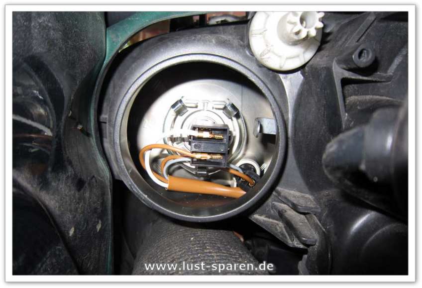

    beim gestrigen Wechselversuch der Standlichtbirne am Xenon-Scheinwerfer ( rechts ) habe ich nachdem die Gummikappe entfernt war, wahrscheinlich den Hebel am rechten Rand verschoben, so dass jetz die komplette Innerei lose ist. Kann mir jemand sagen, wie ich dass wieder fixiert bekommen ?
    Danke und Gruss
