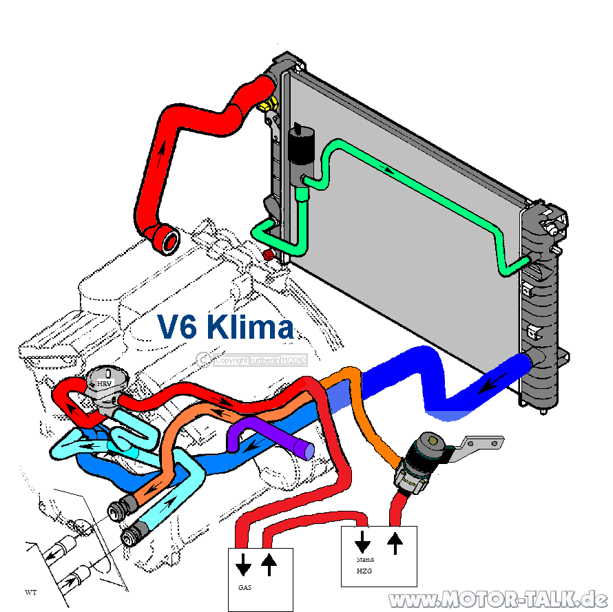

so wie in beitrag 8 ist es jetzt verschlaucht; und es funktioniert wunderbar. standheizung geht, verdampfer wird superschnell heiss, klimaanlage ok, heizung super, klimaautomatik geht, temperatur bleibt bei schneller autobahnfahrt (im gasbetrieb, 8 grad aussentemperatur) knapp unter 95 grad, temperaturanzeige schwankt nicht mehr. bleibt jetzt so, thema besiegt.
aber richtig verstanden hast du die funktion des regelventil schon. mir stellt sich nur die frage nach dem warum? wofür soll das gut sein, warum sind autos früher ohne sowas gefahren? kann der grund für das ventil sein, das der von warmwasser durchflossene wärmetauscher das armaturenbrett erwärmt und so den temperaturfühler irritiert? das ist für mich die einzige erklärung.
hi, ich hab das bild mal so verändert, das es zu meiner momentanen schaltung passt; probelauf war erfolgreich. morgen gibts einen langstreckentest. ich schau mir schalke- bayern live an, da hab ich 580 km testlauf.

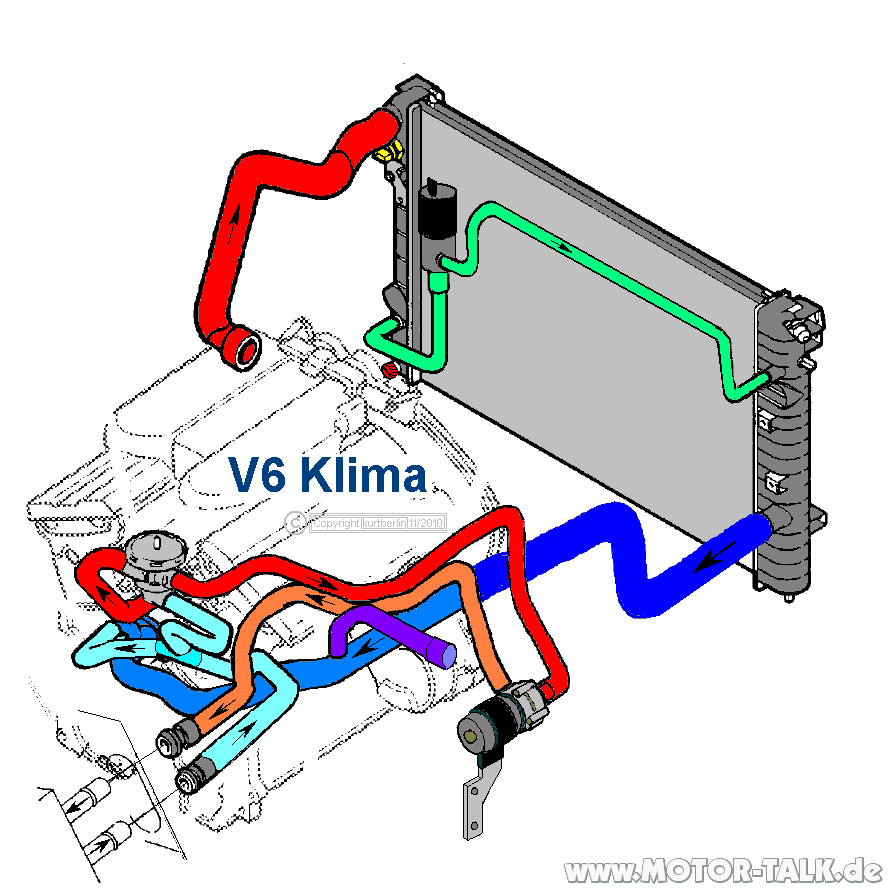

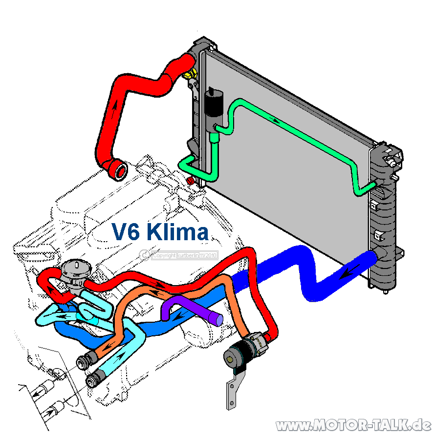

edit:ich habs!!!! ich habe im netz endlich ein wunderbares schaltschema des kühlkreislaufs gefunden; und dann tatsächlich festgestellt, das die elektrische zusatzwasserpumpe GEGEN die flussrichtung des motors arbeitet. dementsprechend kam es zu meinen problemen. erster probelauf hat eben gezeigt, das die heizung glüht wie bolle!
und die temperaturanzeige stand eben auch stabil; bin gespannt was gleich bei meiner ersten probefahrt passiert.
jetzt habe ich folgende reihenfolge im durchfluss: (vom heizungsregelventil abgehend) wasser vom motor kommend zuerst durch den gasverdampfer dann durch die standheizung, über die zusatzpumpe in den wärmetauscher, von dort zurück zum motor.original- schaltbild versuche ich mal anzuhängen, danke fürs feedback!
