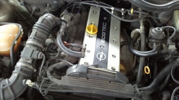

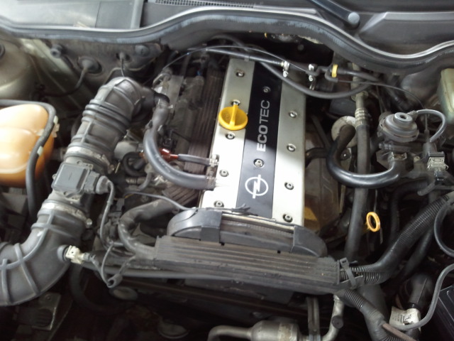

Hallo leute , also heute haben wir mal den dünnen Schlauch ..vom ventildeckel abgemacht ..also da auch wo mein Papierfilter
sitzt abgenommen ....und den auch mal entfernt .Laut Reinigungsbeschreibung soll da ein Ansauggeräsuch zu hören sein und ein spürbarer sog wenn man den Finger drauflegt . Aber keins von beiden war der Fall .Haben mit nen 1,5 mm Schweißdraht von innen der Drosselklappe versucht durch zu stecken , aber so kommt man nicht weit , ohne das man das Drosselklappengehäuse abbaut . .Rechts den Ölabscheider auch abgebaut ..im Rohl saß etwas schlamm aber man konnte nen Draht gut durchstecken .. Und ganz lösen wird wohl schwierig das Rohr. Kommt man kaum ranWir vermuten Hohlschraube dicht .
Aber ich versteh den sinn nicht ...warum wird da der Öl nebel den angesaugt ? Und so vom leerlauf ist der Wagen ok . Wozu ist die Hohlschraube ..was kostet so ein teil neu ?

ebenfalls über den Sender."Hier noch mal ein Bild von mein Motor .
