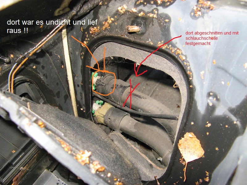

    ich tippe mal auf die beiden schläuche die in die spritzwand gehen. also vom kühlmittelregelventil.
    das hatte ich beim tauschen des ventils auch. nachdem alles zusammen gebaut war, lief es am oberen schlauch schön raus und dampfte auch ordentlich.
    bei mir waren am schlauch die plastik schieber abgebrochen. habe daraufhin den schlauch um circa 5cm gekürzt, so das ich diesen plastikverschluss nicht mehr habe und habe es mit einer normalen schlauchschelle zum schrauben festgemacht. ist zwar nicht die perfekte lösung, aber es hält und ist dicht ;)
    habe dir mal ein musterbild gemacht 8)
    gruß chris
