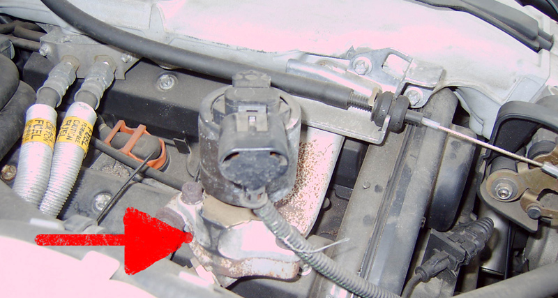

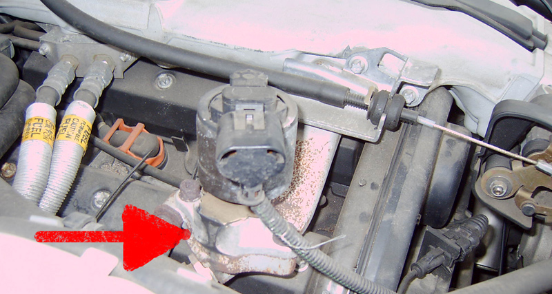

    Hallo! Habe folgendes Bild festgestellt, scheint ruß zu sein. ausserdem schüttelt sich der omega im warmen zustand in der leerlaufdrehzal manchmal ein ganz kleines bisschen, wirklich minimal....wie wenn man den klimakompressor zuschaltet: der motor reguliert drehzal nach......
    wenn er ganz kalt ist riechts bisschen nach benzin nzw unverbranntem abgas im fahrzeug. aber nur minimal.......
    scheint als ob sich die Dichtung vom AGR verabschiedet hat.
    Einfach neu machen, oder durch ne Blinddichtung ersetzen :)
    hat es vor oder nachteile wenn man eine blinddichtung einbaut?
    kann ich irgendwo so eine dichtung beziehen?(muss ich dann nicht selbstmachen... :O
    worauf sollte ich sonst so achten, wenn ichs schonmal aufhabe?
