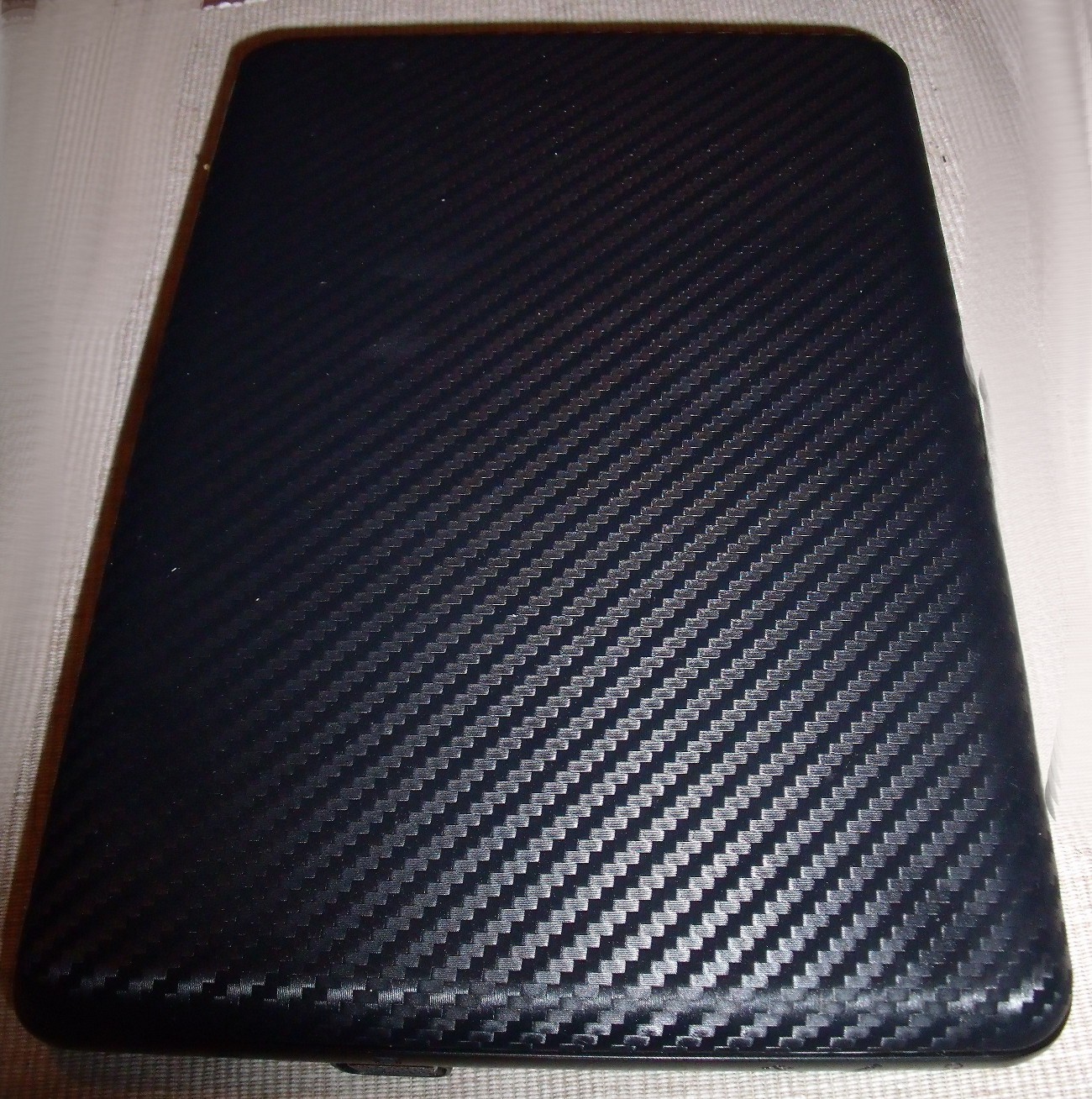

Leider ist das arbeiten mit Carbon aufwendiger und zeitraubender, dadurch kommt auch meist der sehr hohe Preis für Carbonteile.Unser Corsa hat ne Hellsilber Carbonfolie bekommen und mein Netbook hat schwarz

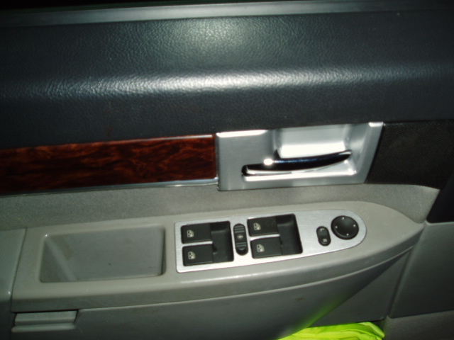

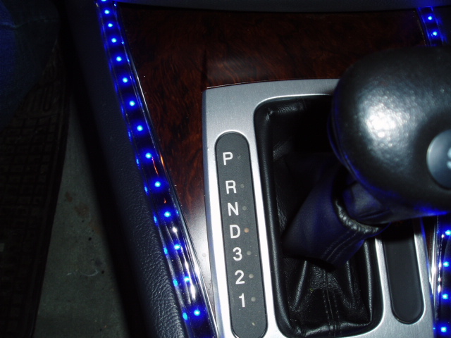

#13 nun mit Carbonfolie kenn ich mich nicht aus, aber ich habe im Innenraum Teile mit Alu gebürstet foliert. Die Folie sieht aus wie echt und fasst sich auch so an. Die Optik ist richtig nahe am Echtalu von Opel. Hab zur Zeit Blende um Automatikwahlhebel, Blende um Handbremse, Türgriffmulden und Blenden für Fensterheber foliert. Als nächstest kommt das Radio, das Klimabedienteil und alle Schalter rings ums Radio dran. Die Folie lässt sich mit Wärme sehr gut verarbeiten. Die gibt es übrigens auch in Carbon und wenn ich mich recht erinnere in 5 oder 6 Farben.
Hier mal die Bilder: -

Ja genau die Folie habe ich verwendet.
Ne Haftvermittler hab ich nicht genommen einfach mit viel Wärme direkt aufgeklebt. Das hat damals bei meinem Omega A auch super gehalten, da is nix abgegangen, also wird es auch jetzt halten.:D Hab die Teile vorher nur gründlich mit Spiritus gereinigt. Teilweise ging der Softlack dabei ab, teilweise blieb er drann. Also ich finde es ist ein gutes Ergebnis. Bei der Türgriffmulde habe ich zwei Versuche, viel Zeit und Wärme, Wärme und noch mal Wärme gebraucht.
