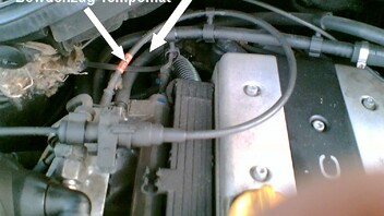

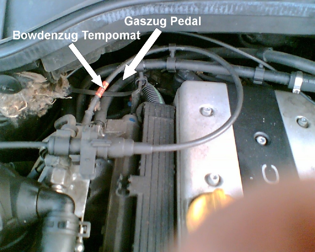

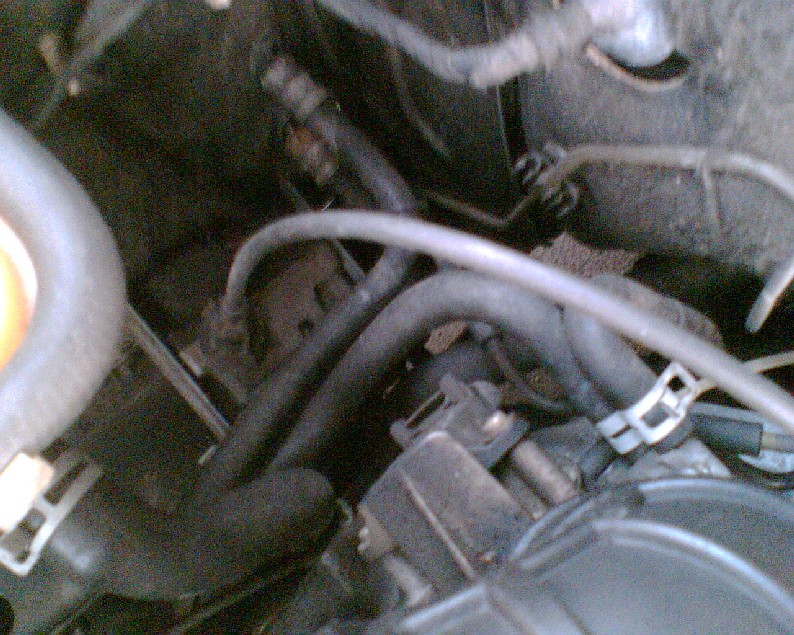

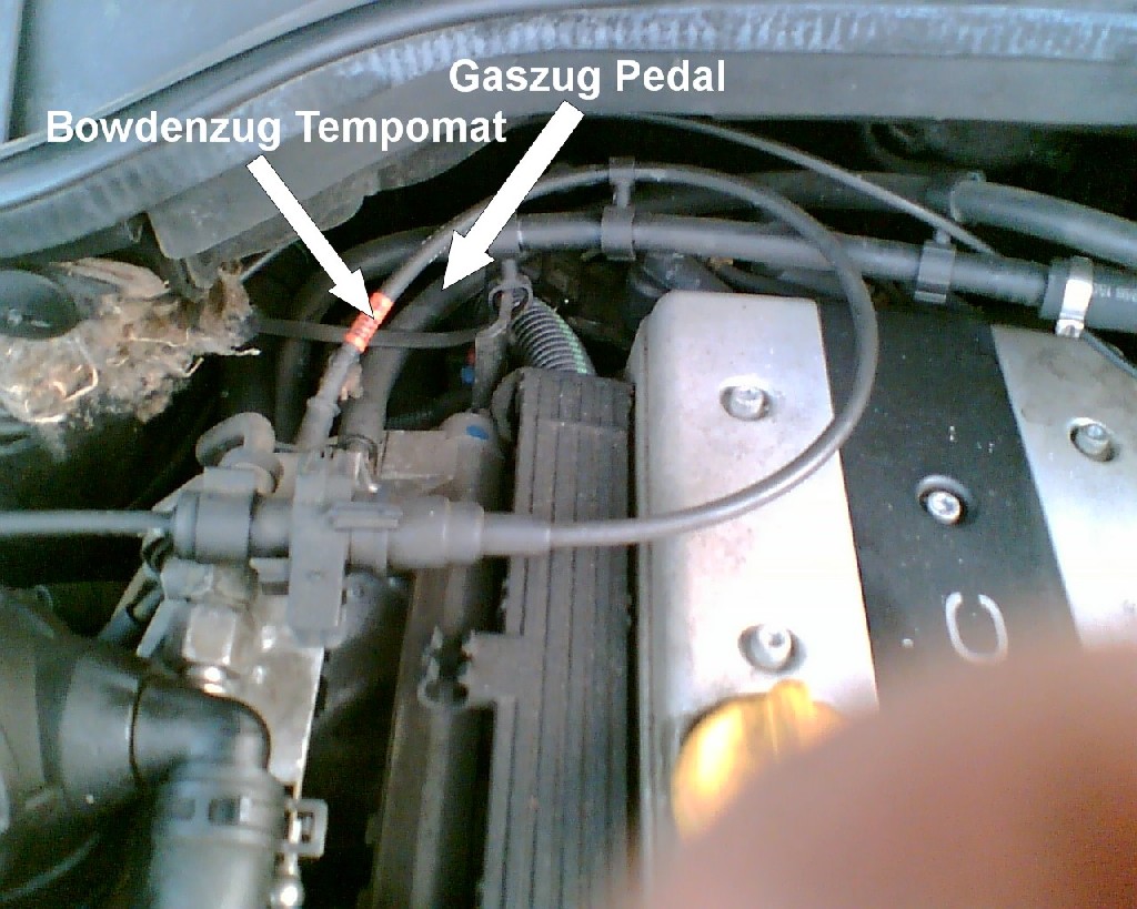

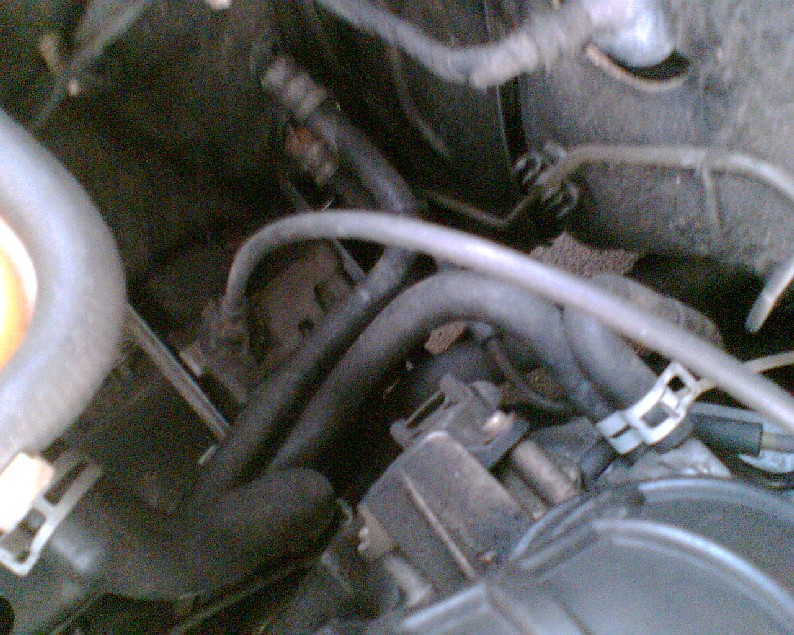

    Habt Ihr einen elektonischen Gasregler am Pedal braucht Ihr auch nicht mehr machen.
    wir reden von dem gaszug vom pedal... den gubts es einmal als klassschen bowdenzug (benziner vor dem Facelift) und es gibt das sogenannte elektronische gaspedal (meines wissens nach alle diesel im omi b und auch die benziner des facelifts)... korrigiert mich falls ich bullshit geschrieben habe...
